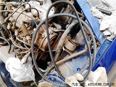

前段时间车启动时有刺耳的声音,检查了空调皮带,调整了涨紧轮,无用,拆下空调皮带也无用。
看来是发电机皮带的问题了。
不解决实在是不行了,一个是万一哪天让它给放在路上就麻烦了,再一个是每次下班时,一发动车那声音,让众多同事侧目,掩耳,本来自己这车就是单位最便宜的了,车子再这么不争气实在给我们夏利车丢脸。
通过在论坛内的认真学习,略知一二:皮带上喷水再启动如果暂时不响可定性为皮带问题,如果还响可定性为轴承问题。用手指压了下皮带,毫无疑问,皮带松了,车子也跑了近四万公里了,得,直接再换根新的吧。

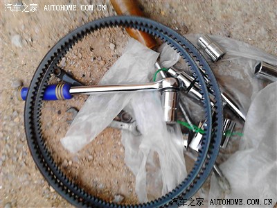

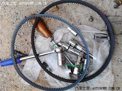

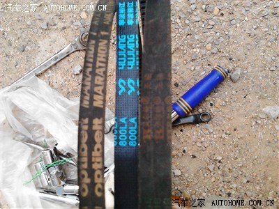

图中依次为原车发电机皮带、新发电机皮带、原车空调皮带。【德国Optibelt 欧皮特、是否进口:是 品牌:德国欧皮特(optibelt) 型号:AVX 10、AVX 13 传动带类型:V... 切边、铸齿的 MARATHON 1 型皮带具有优良的张力性能和极低的延伸性
上述文字来自网络,难道夏利还这么厚道,用的进口皮带????【空调皮带为无锡贝尔特皮带】
【新买的为宁波裕江皮带】

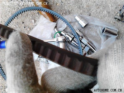

拿到手后的新皮带明显比空调皮带窄,一对比果然是。跟原车发电机皮带一样宽。

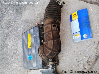

1.拆下空滤总成【进气口一个10#螺母,空滤盒三个12号螺母,节气门一个十字螺钉紧固卡子】拔下缸体透气管,就是从缸盖上出来的粗管。下图中间的圆眼。
注意把节气门口盖上,防止进土。
四年的车了,进气口没看出来很脏,还是我不会看。

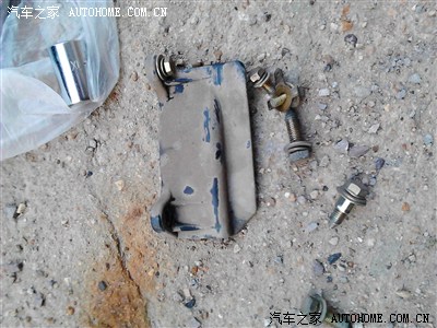

3.取下发电机皮带护盖,两个10#的螺母。
图中为已经取下的护盖。

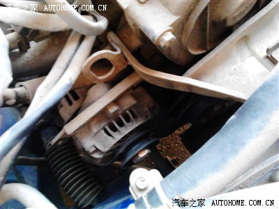

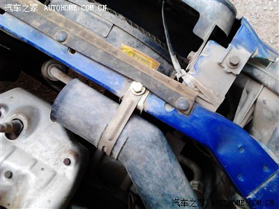

4.松开发电机调整螺母【在上面,护盖两个螺母中间的14号螺母】和固定发电机的螺母【在下边,看不到,用手摸,因为没地槽,就在平地上也不好钻入车底,小心伸手时被烫到 】
然后用上吃奶的劲开拆吧,反正我是车拉着手刹,推的车都动了才松开这两个螺母。手指也小受伤。

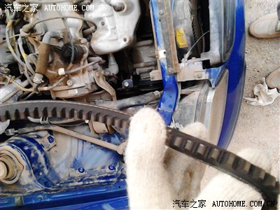

5.把发电机向车头方向拉,皮带就松了,小心地取下皮带。

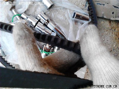

手机不给力,皮带已经有裂口。

秀一下用到的工具,多亏了这个棘轮扳手,不然,发电机的两个固定螺母不用考虑了。【工欲善其事,……】你懂的
共计40分钟。第一次自行安装。
