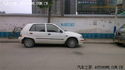

我买了一个带一年手续的TJ7101 我看和A+的样子像
3缸的 03年的车 外况还可以 就是十字路口老熄火 有2次硬是打不着 求人帮忙
修车师傅看了 电瓶没事 马达没事 但是这个问题还是总有 吓的不敢上路了 请求各位的帮助
今天带媳妇出来 开空调 动力还可以 又熄火了2次 不过很快就打着了
大家好 昨天找到原因了 是水温高 换了水管就好了 还换了3个火花塞
