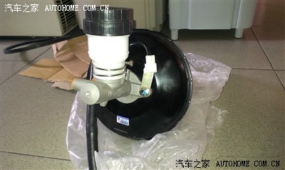

          这就是传说中的优利欧8寸助力鼓总成,看着就不错!
        防伪商标。

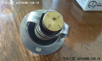

      塔玛节温器。

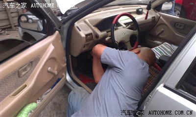

        昨天晚上联系好俺的夏利4S路边店,一大早就来了,呃——还没人呐。。。。

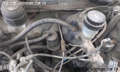

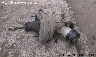

       解毒开始了!这是老的刹车鼓。

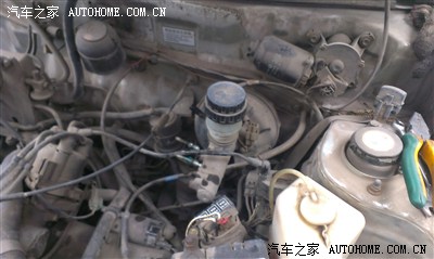

         维修师傅拆开了油管螺丝。
         开始拆刹车鼓了。
          老鼓拆了。

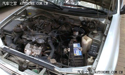

         装新鼓前需拆下汽油格靠近助力鼓一侧的螺丝和离合器套管座。
       装好了。

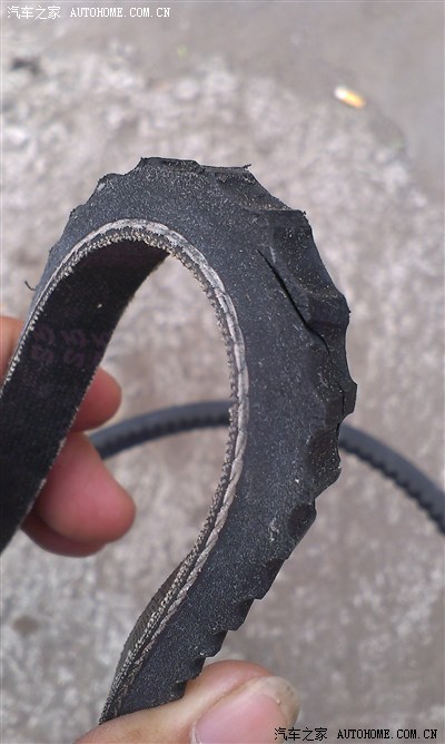

        换大小轮过程没拍照。维修的老板真不愧是老手,一眼就看出配套的空调皮带有硬伤,我是转了一圈才看到。。。
        特意拍了照片回来和店家一说,挺痛快,马上答应再给发一条新的。不过店家说这条也能跑个4、5万公里。
