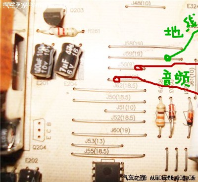

把CD拆开,见下图,具体方法请参考http://price.52che.com/xiali/news-4766387.html
J56、J57接上二根线引出来与MP3解码板上的二根音频输出线(红色线)分别接起来,J59接一根地线引出来与MP3解码板上的地线(绿色的线)接起来。
电源线我是接到点烟器上的。
对线路不懂,没有大动作,简单接上先用着。
