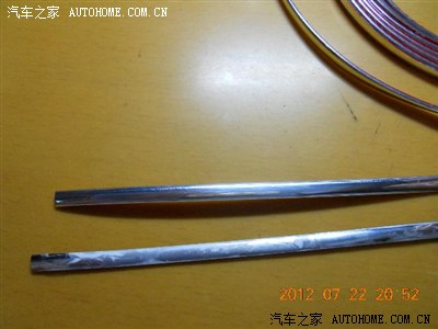

淘宝淘来了6毫米宽的镀铬饰条(纯塑料玩意儿),这已经是能找到的最窄的装饰条了

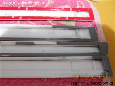

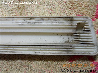

先要把防蹭条揭下来,做彻底的清洁,否则,3M背胶沾了尘土,粘不牢靠的

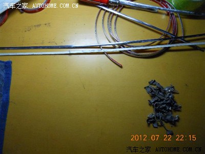

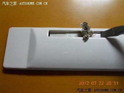

灰头土脸的亮条被扯下来了,仔细清洁防蹭条中......
扯下亮条,防蹭条背面的胶不太好弄,使劲往下搓

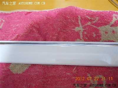

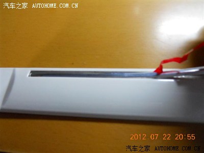

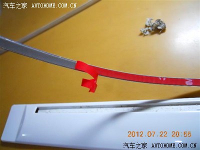

粘新亮条,新旧再对比下
新亮条亮相啦
3M背胶伺候
其他的防蹭条如法炮制

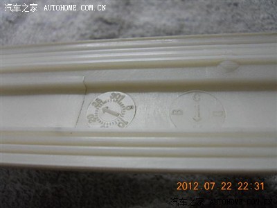

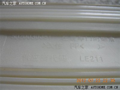

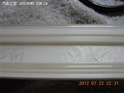

看看防蹭条背面有些啥标记?

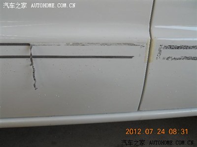

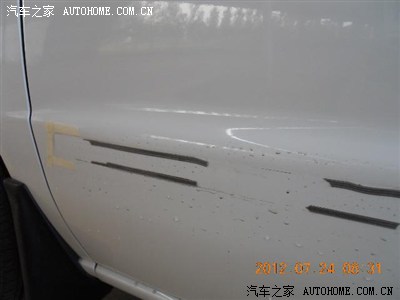

防蹭条扯下来时,在车门上留下了胶痕,也要彻底清除干净,不干胶清除剂、酒精齐上阵

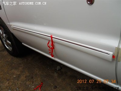

用美纹纸标记好防蹭条的原位,免得再次安装时跑偏
等车漆表面干燥,开始正式安装

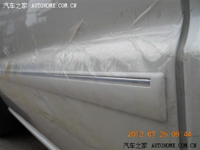

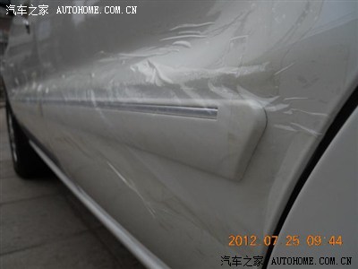

3M胶怕水,下雨天是避免不了的,怎么办呢?好办,用塑料布把完工的防蹭条四下里严严实实地包起来,等过个两三天再打开,胶就干透了,彻底粘牢了,我怎么这么聪明捏

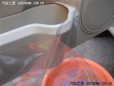

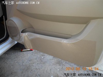

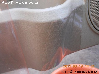

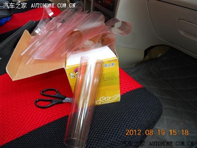

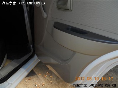

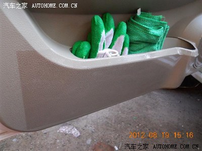

外变漂亮了,那么里边呢?我注意到利利空间小,乘员下车时鞋底很容易蹭到门板,干净的门板上留下污痕,很难清洁,给它贴上防脏膜就OK了
淘来的尼克防脏膜,背胶很强大的说,只要把门板要贴的部位洗干净、晾干,剪裁好用力贴上去就可以了,到目前使用了快一年了,事实证明这款膜质量很好
