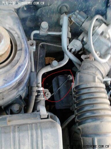

我的是有这个情况,就是跑了半个小时的高速后,在等红灯时起步很抖
论坛里很多人说是压盘问题,但也可能有另一种原因,就是这里:
不敢肯定,但我试验过3次了,至少我的车是这样,这个根地线经常会掉下来,只要发现热车起步很抖,一检查就是这根线掉了!上次我磨了一下,又用钳子掐了,不再掉了,也不再抖了。不清楚是什么原因,大家可以检查一下这根线,然后反馈一下结果
