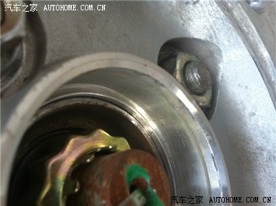

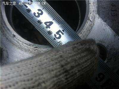

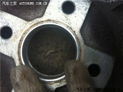

轮毂内径57,由于卡尺拉开太长,轮毂里面放不下,咋试都不行,最后只能拉卷尺,后来又想到一个办法,可以找个圆规,一样可以量出来的。。。。

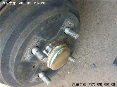

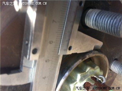

下图:轴头测量很顺利。。。数据为56
爱疯拍的,还凑乎。。。大家将就的看吧

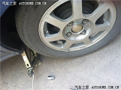

先从右后开始装

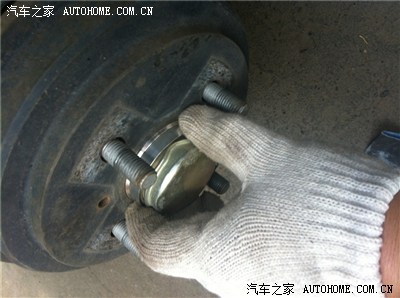

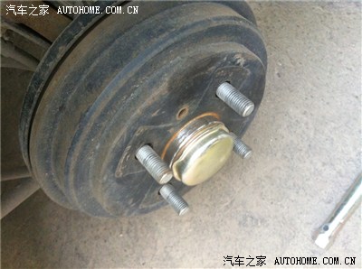

右后轴头,打磨一下,有锈。

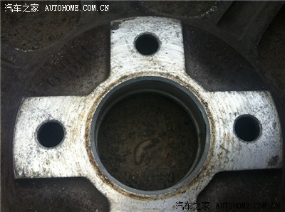

右后轮毂

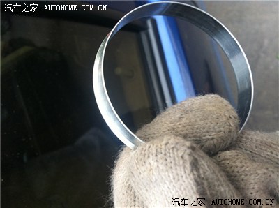

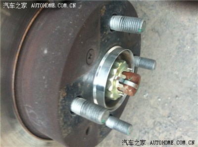

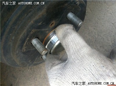

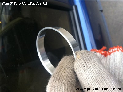

上环。。。额~~~这词咋这么别扭啊。。。

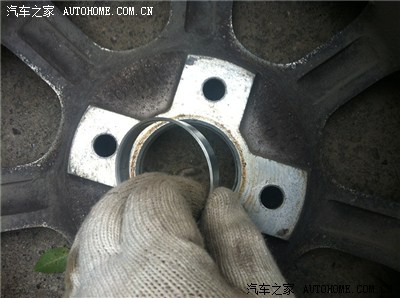

搁轮毂内径试了下,正好,不大不小

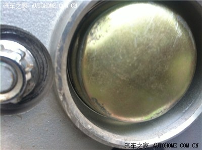

上图  这是装好变径圈的轮子,可以看见里面的轴头和轮毂之间的间隙里已经有了一圈填充物。。。
这张清楚点  上图

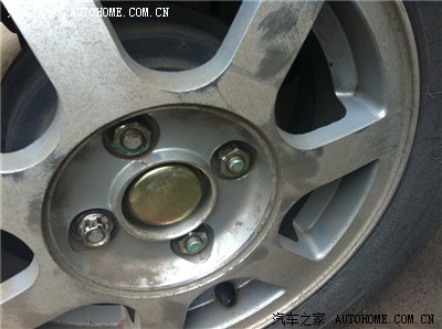

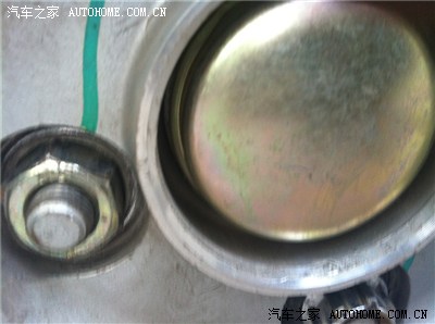

这是没有安装变径圈的轮毂和轴头,有点虚,

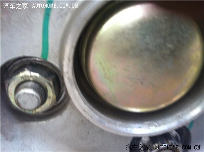

前轮分泵,上个月刚刚自己保养过。。。
前轮按装后可以很清楚的看见间隙被填满。。。
上图是没有安装时样子
看看做工,还行吧,,,
