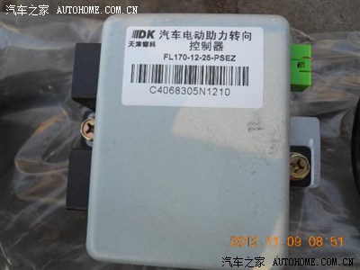

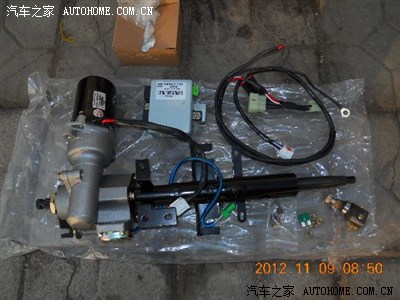

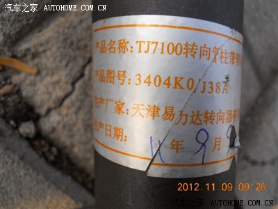

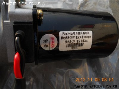

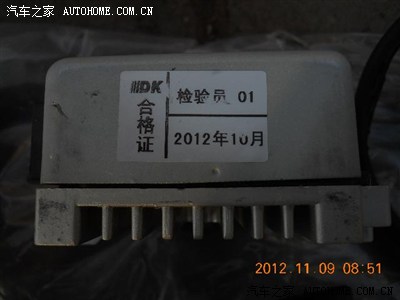

某宝淘的1600元,天津德科电子助力转向总成

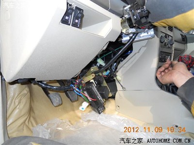

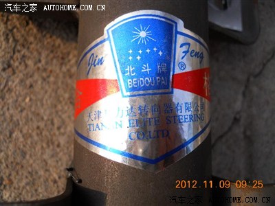

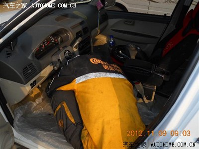

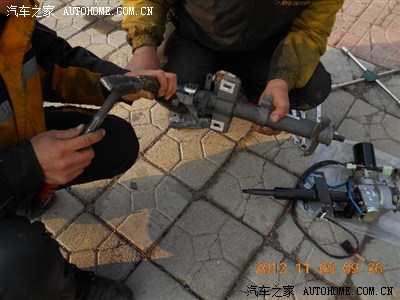

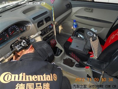

拆下旧的

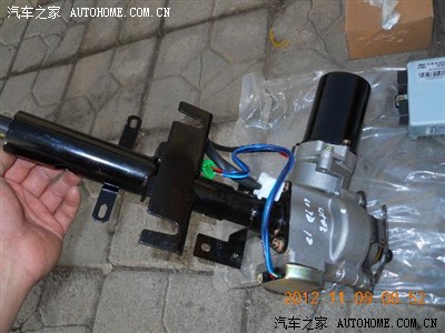

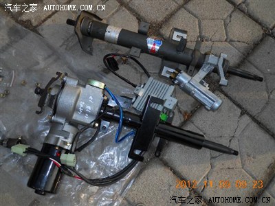

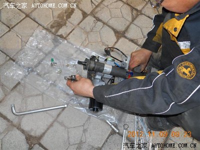

新旧对比下

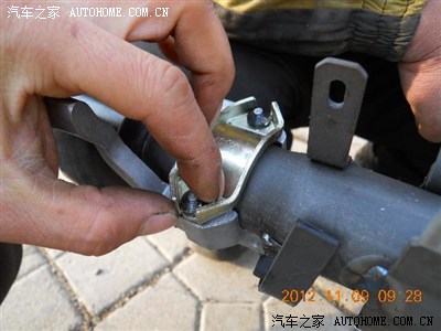

有个零件需要从旧件拆下来再利用
开始装新的

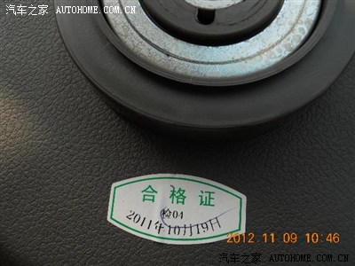

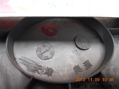

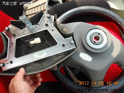

方向盘的一些记号
这套电子助力转向非常好用,就算原地打方向也相当轻松,不必打着火,只要通了电,助力就起作用了

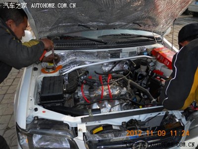

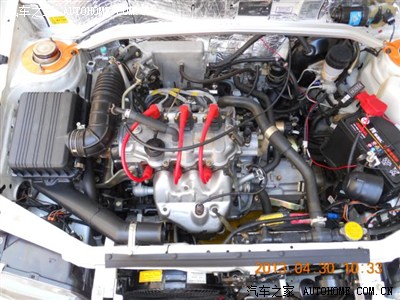

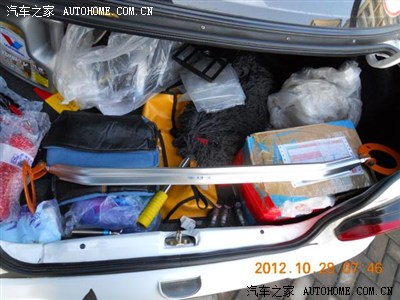

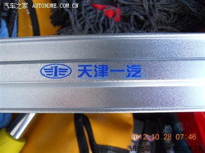

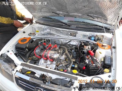

还淘了根铝镁合金前平衡杆,190元,挺不好安装的,貌似尺寸很紧张,最后装到位后,又把发动机盖的缓冲胶往外拧了些,发动机盖才能盖上,弄得发动机盖关上后两侧的缝隙变大了
也只好那么着了
当时完工没照,用一张最近的照片吧
作业完毕!
