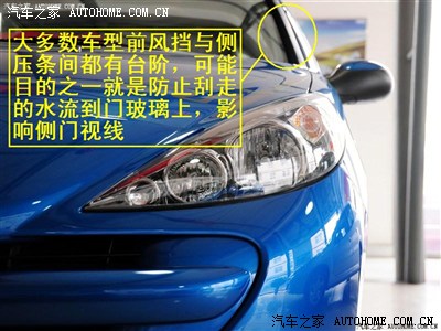

为什么别的车型很少有这种情况?我随便找来一张其他车型(标致207)的图片看一下就知道了
忍受不了
于是,就地取材,小改一下,看看行不行
