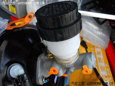

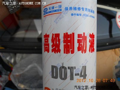

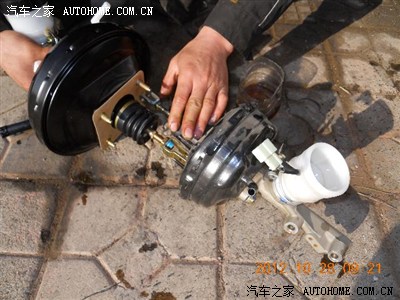

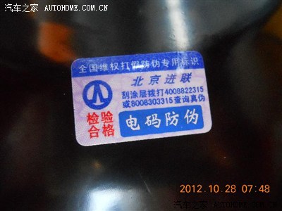

先看看新刹车泵,北京进联产,*宝购得,泵180,加了瓶夏利原厂刹车油35,加运费总共240元

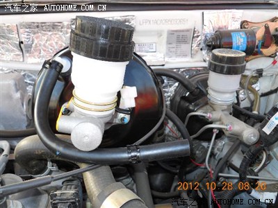

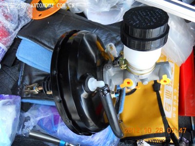

新旧对比下,8吋的新泵要大一圈

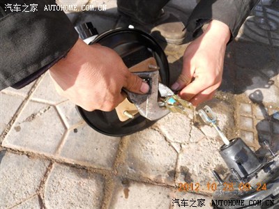

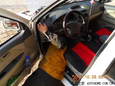

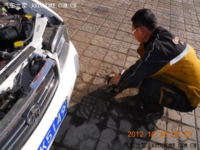

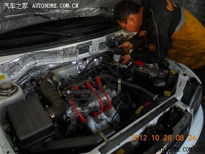

小师傅开工了,从驾驶位那里拆不好操作,由于空间有限,很累人的,我还在一旁用手电筒提供额外的照明,希望人家给把活儿做好,过程也是比较熬人的,不多说了,看图就明白了

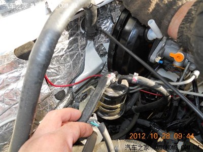

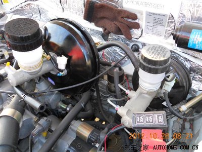

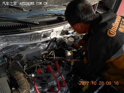

对比下安装位置

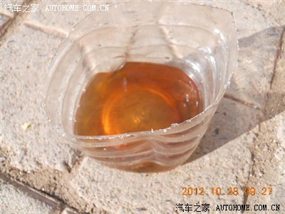

倒出来的旧刹车油,因为车子当时才跑了三个月,所以刹车油很新的说

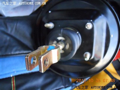

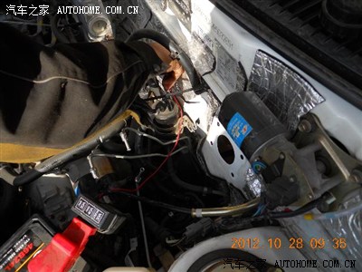

刹车泵暂时下岗后留下的黑洞
从空洞看进去,这个环节很不好装,费了些劲

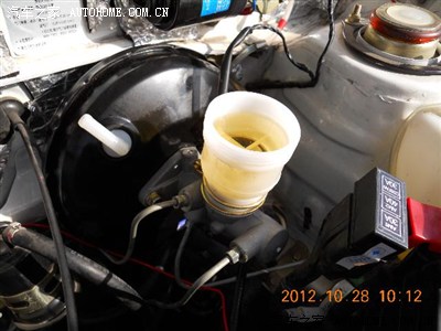

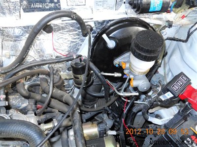

新泵装上了,灌上新的刹车油
然后车子上架,我留在车里,负责踩刹车配合小师傅给刹车管路排空气
