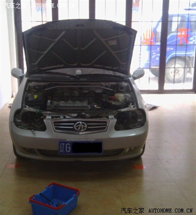

5月18日风和日丽,所有配件已经到货,之前与店家也有预约,开车去新汽配城安装调试。早上8:20就到了,至于为什么说时间,且听后文分解。为了不占用太多空间特意把图片弄的小一点。
华丽的分割线=============================================================================================
    这是拆掉两个大灯以后的效果,拆大灯很简单,三点螺丝固定都在架子上,都能看到。
