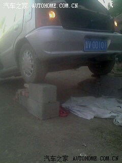

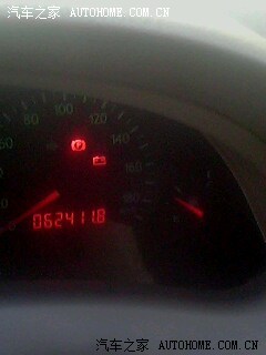

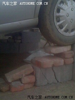

   车是豪情203A 07年的 ,跑了62411.8KM,现在油表满的时候很准,到了下半箱油的时候就一直卡着不动,只有看公里数来参考油量很多车友都这样哈,今天风和日丽 心情不错,就拆开看看,见图(自己一手干活一手照的,不是很全手机像素也有限 体谅吧哈);

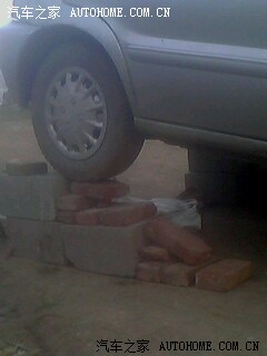

用砖担起来,不是专业修车的没有地沟,也只好用这个方法了。

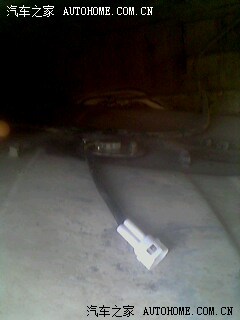

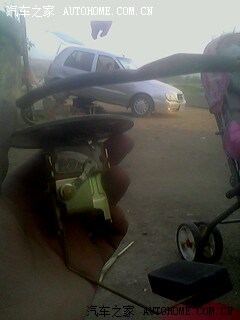

一个块破了
后面效果。

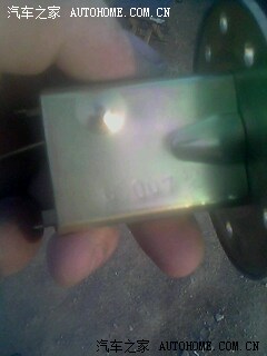

拆下后用砂纸打磨下看看能不能继续用,事实证明这东西坏了后还是换新的吧,打磨后效果基本是没有的,还白费功夫装填了一遍
500号的砂纸,这是打算买来磨发黄大灯的,等我作业吧
还是

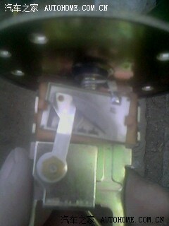

原厂的是划片电阻的,配件是缠绕的电阻
06年7月应该是原厂的

新旧油浮子

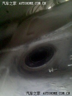

拆下后的油箱口

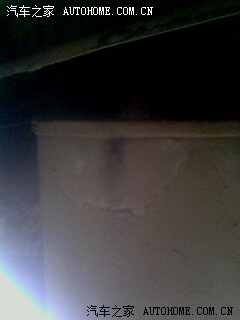

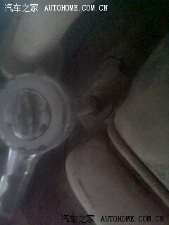

四个螺丝,拆来三个就落下来了,右边烟筒那里能别着,就是块阻燃隔热的铁板变换下角度就下来了。
启动几分钟水就往头上滴,擦干净照的

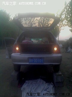

别着倒车
装上后的效果
这张是完活后的照片,效果得试试着,没装上时候用手上下拖动针也跟着同步的,说明还是挺管用的。
