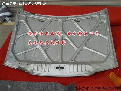

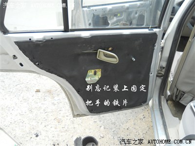

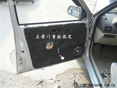

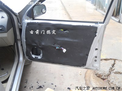

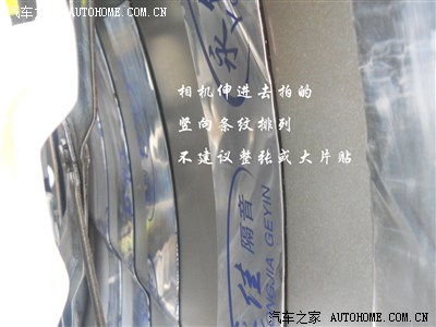

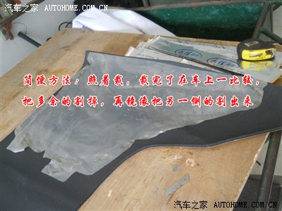

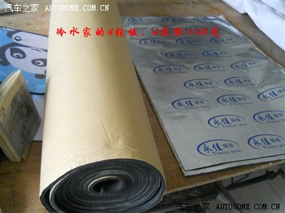

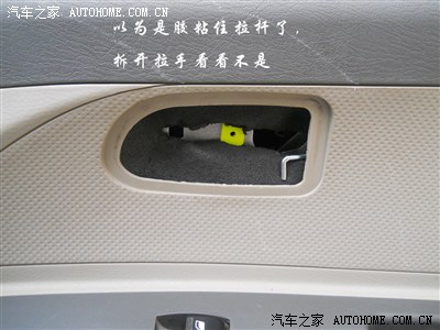

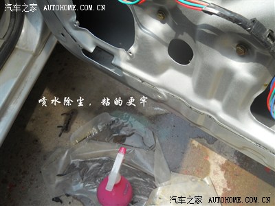

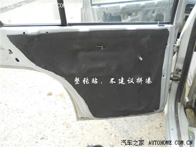

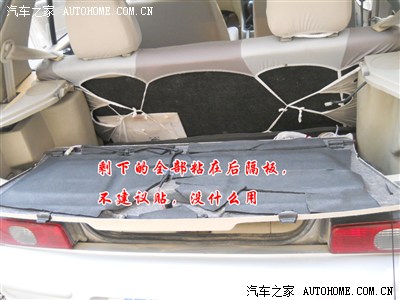

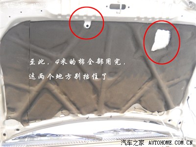

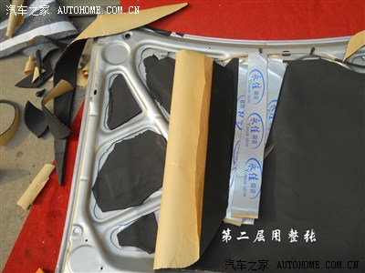

人一上了论坛,就容易缺东西,看到别人放的各种毒,抵抗力是渐渐变弱,自从中了毒以后,整个人都变了,没做隔音前车关门的声音是这样的:卡!卡!做完隔音后车关门的声音是这样的:嘭!嘭! (花费141元材料余下45元的料)

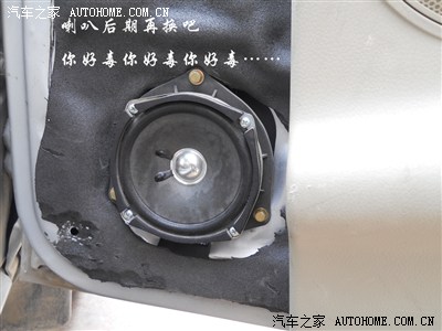

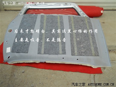

隔音,力在隔离、隔绝、隔断,声音被传输,也被车体部件反射。车外的噪音传不进来,自然车内的噪音也只在车内射来射去,就更容易产生低频共振,驾驶的时间一长,尤其是烂路,耳朵嗡嗡作响,开窗后风一吹却自然抵消,我应该是忽略了一个细节:吸音,吸音材料。吸收掉一部分高频,减轻低频的共振…学习中…等以后换喇叭时再作业一下,请等待结果。
