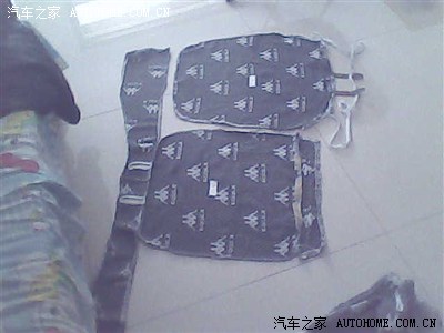

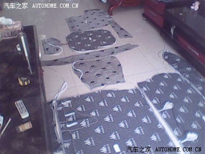

这几天木事做,准备给利利做件新衣服,说干就干,先把4S送的座套拆了,呵呵,我可是照猫画虎啊,上图。

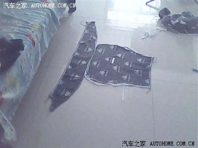

下图是己拆好的座套,用来做样板。

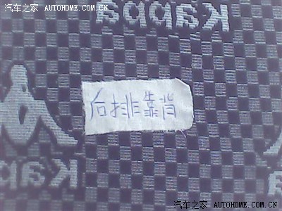

由于水平有限,组装时方便,特作好标记,最好新裁的布枓同样标记。
再来一张。

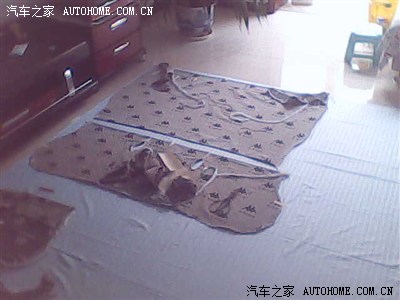

还是地下方便
标记
标记,白胶布。

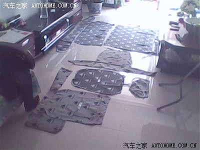

在地下排尺寸,按1.5米宽排的。
地下都铺满了,客厅小啊。

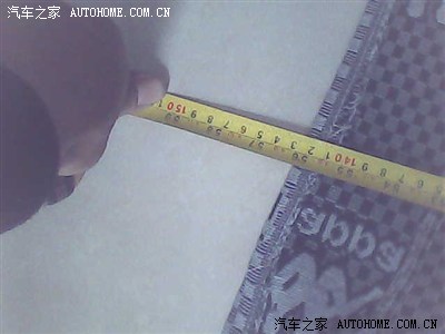

多发了一张
宽1.43米,长4米,好了枓算好了。

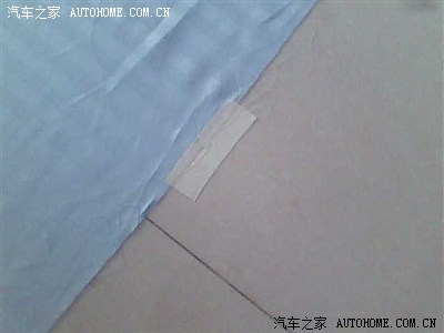

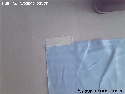

把布铺展用胶布固定,这样适合新手在布上反复折腾。
角上不要忘了。

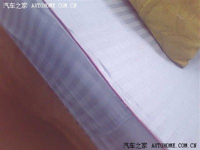

把样板固定在布上,布太软不听咱的话呀。
用粉笔画的,比原来要稍大一点,不合适了也好改。

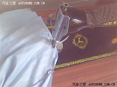

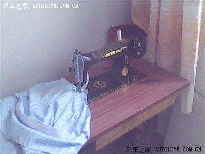

老妈的缝纫机,老妈非要给做,不忍心哬,还是自己亲自动手。
没有锁边,学习型坐套,能省还是省吧。

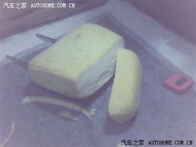

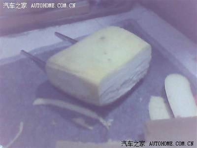

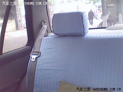

头枕也改一改造型,计划按捷达样子改,宽宽的大气。
用裁纸刀切下来。

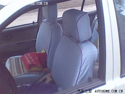

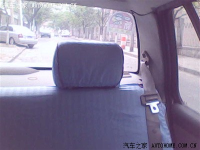

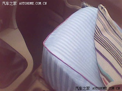

来看看效果,头枕比原来大气多了。
后排

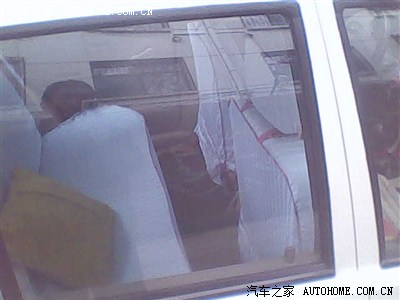

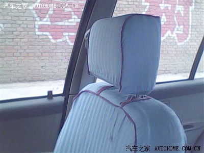

看这做工怎么样?
从外面看。
从外看。
外面看
新坐套怕脏了,另时找一垫先对付一下。
完了,本次用枓2.4宽2.5长一块,一米24元,共60元,边子是旧衣服剪的,谢谢您的观赏,向各位车友问好,向版主问好。再见。
