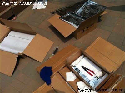

       论坛潜了很久,中毒太深,密封条难以解毒,1300元某宝购置止震板+隔音棉,等不及物流啊,超过百斤的箱体愣是发了快递·······这心情,你懂得·······
       几个箱子确实够重了,快递给我打电话,说电动车驼不了,能不能自取?·········还是那心情,忍了·······自己开车取货。
       按捺不住那心情,你懂的·······早晨8点多就把2个铁哥们电话折腾起来了,拆箱,干活······

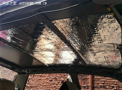

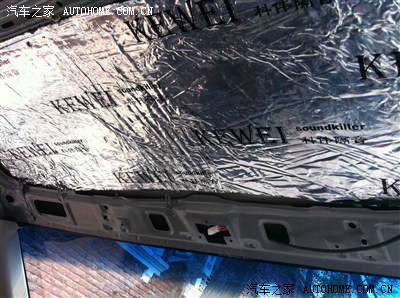

图有点少,间歇的拍了几张,这个是顶棚裸了········
大块止震板,上·········
2块完成·······
3块大张止震板后,有是一层隔音棉,手艺还不错的说·····嘿嘿

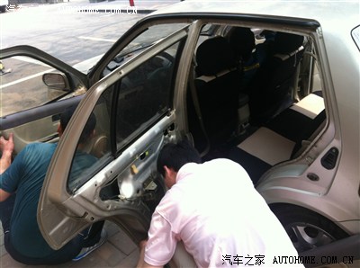

2个哥们出场,1人1个门子,别争别抢,嘿嘿·······
胳膊都伸进最里面了,胳膊受伤是避免不了了··········

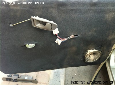

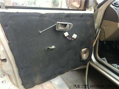

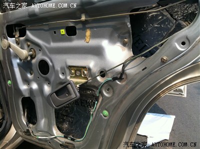

里面1层止震板满铺,里面又上了一层隔音棉··············忘了拍照片
这个是外层一整张隔音棉,整张的······
