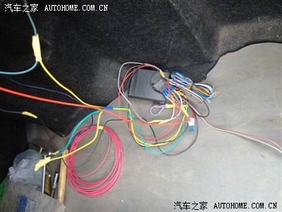

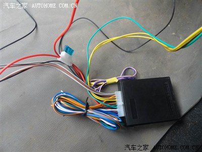

电动后备箱电脑控制器,为我与厂家共同研发。

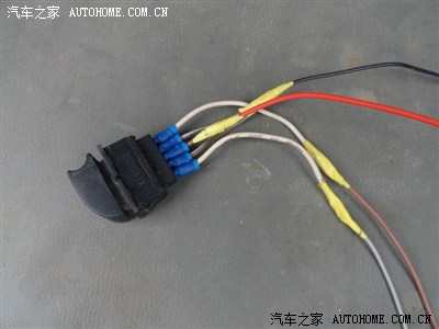

应急开关,可手动控制后备箱的升起和关闭

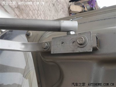

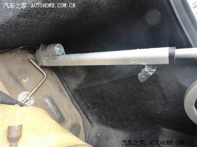

电动推拉杆和后备箱盖的接触位置,及安装方法,也可以直接在方钢上打眼安装。

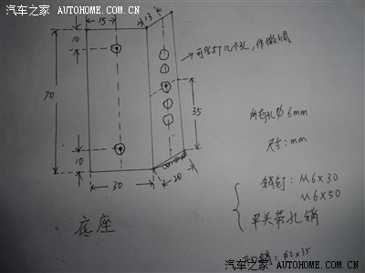

电动推拉杆和后备箱底部的接触位置,及安装方法,直接打眼安装支撑架,其中支撑架未照到。

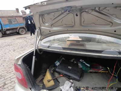

后备箱全貌
电动后备箱电脑控制器,暂时的摆放位置
因没有最终完成,因此线束未整理。只是想让大家先睹为快。暂时只安装了一侧的推拉杆,另一只还没有到货。

后备箱关闭按钮未连接,电线已经预留,还未找到合适的按钮。

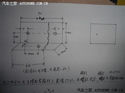

以下为两种自制的支撑件,应每样制作两个,左右对称制作,仅供参考(手绘图,莫笑)。
