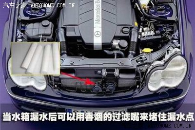

在自驾外出途中,如果遇到水箱漏水可用烟丝来临时应急。首先用手钳将水箱漏水较大的散热片夹扁,然后拧开水箱加水口盖,同时拆下节温器,接着将烟丝揉碎,从加水口处入水箱中,最后起动发动机,分别用低、中、高速运转,这样放入的烟丝就会被吸附在水箱芯管漏水处。当察看到水箱漏水被堵左,盖好加水口盖,即可行驶。但需要注意的是这只能是用作应急。

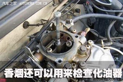

可用吹烟法检查化油器各油道是否畅通。化油器的油路、真空管路较多,特别是进口化油器,通常在清洗化油器后需要用压缩气体吹通,但到底哪些油道或真空气道真正吹通了,操作者很难判断,而且因此造成返修的现象也不少。如果用吹烟法则可十分容易地搞清每一条油路或气道是否畅通。
例如,一化油器车无怠速,把化油器拆开洗净,并用气体吹干、吹通后,用一根软管吹烟,先从怠速油量孔,再到怠速空气孔,最后烟雾从化油器怠速混合气调整螺丝处漏出,才算怠速油道和空气道畅通,否则应再重新检查,直到冒出烟雾为止。
