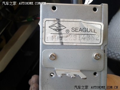

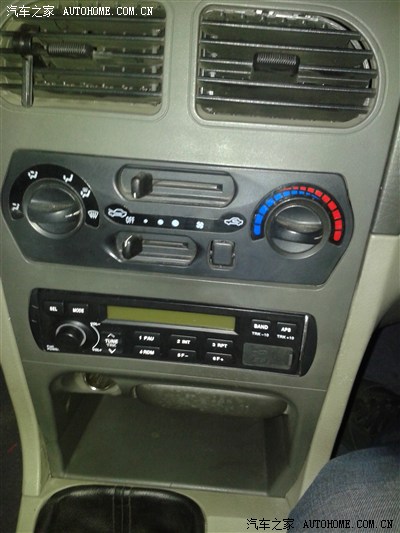

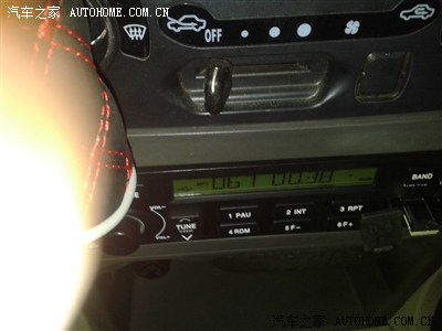

看了去年风车影老哥的帖子心里也痒痒了,也想升级下夏利A+的收音机没有插卡太不方便了。我还不喜欢别的牌子那些花里胡哨的样子。挺相中千里马拆机的是新的看清风老哥安装的效果图风格和原机的差不多功能简朴实用很好。音质很满意效果很好。上图

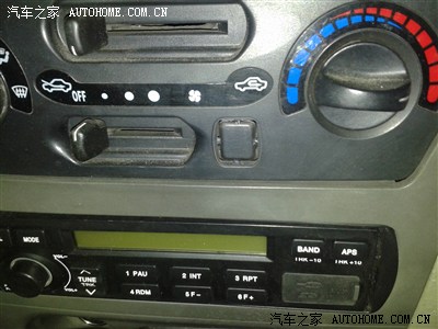

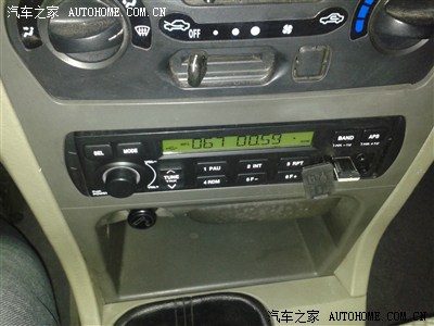

先在清风老哥的指点下把面板拆下

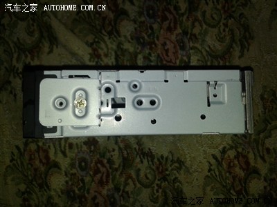

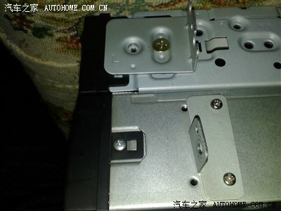

由于先咨询清风老哥知道机头会突出一点顶面板,老哥用的钻头重新打眼的办法 我没那技术移动下固定卡的位置 和锯掉一侧的长短让出一点空间
先拆面板
以上是拆原机时照的

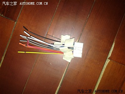

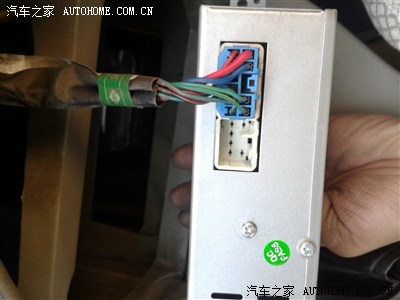

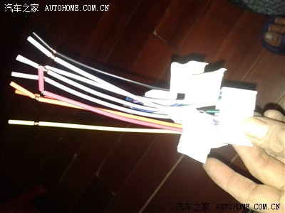

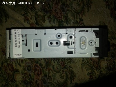

然后把千里马的两把固定卡头锯断一侧把随机的线头按他告诉我的线拿白色胶布标好 这步很重要 不然下楼在车里现对麻烦

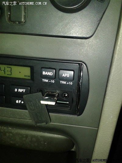

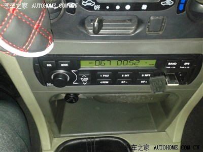

靠第一次发帖发图乱套了大家凑合看吧手机随便照的 安装就是三件事第一件拆面板 清风老哥告诉我烟灰缸拿下来手伸进去使劲拽,第二个就是接线,先看原车收音机说明书把原车线拿白色胶布标注好 后买的千里马安装商家给的也标好 上车直接接。第三就是把千里马的一侧锯断这样夏利原车收音机的面板卡扣好能塞进去。调整千里马的卡扣位置。
