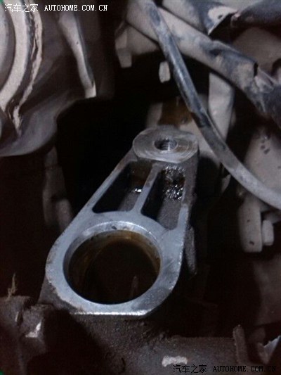

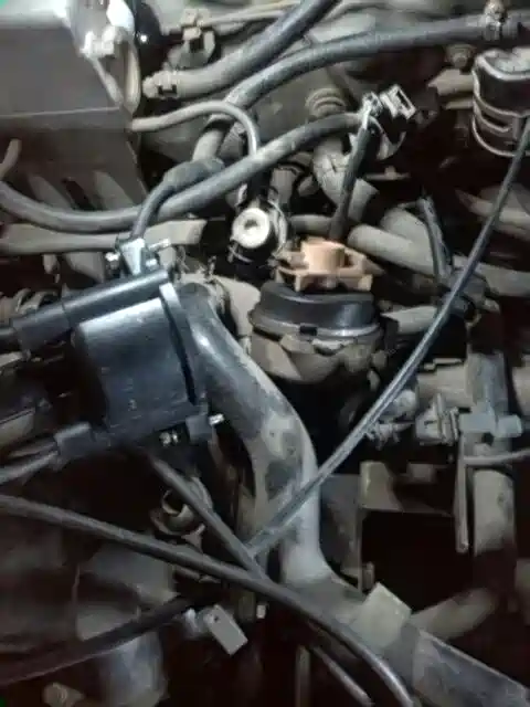

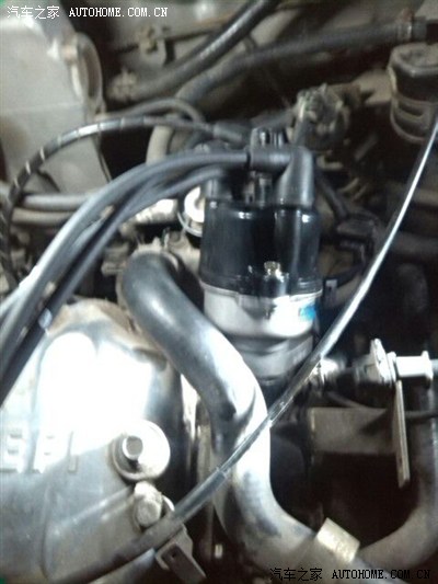

车子症状:行驶中突然熄火 要等一会才能打着 接着打火是打不着的 前两天更严重 几公里路熄火三、四次 不多说了上图 开拆 补充一点:先断开电瓶负极 我也不知道为什么 但是人家都这么干的!
自已一个人在战斗 晚上7:30 左右 所以图少了点

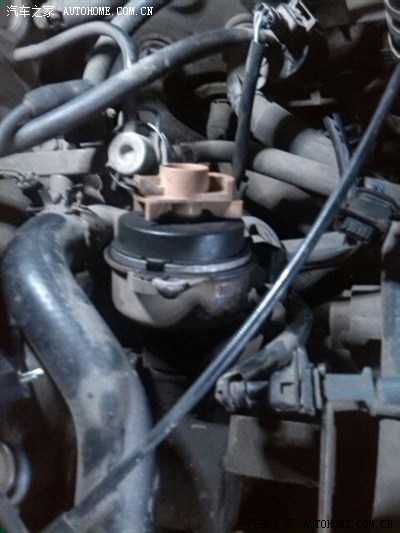

把分火头的位置对好 要不会很麻烦的

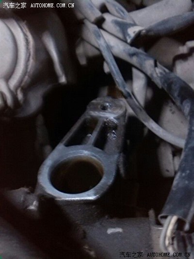

拿掉分电器上固定螺丝 然后像拨萝卜一样
很简单 i

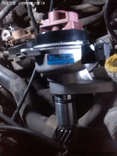

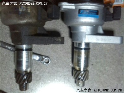

新老对比
缸线也一起换了
点火成功 下起冰雨了 还好搞完了 分电器总成:88元卖家承诺100%一汽装车件 但是拆开盖子看到渡铜的电极头就不是 原车的是黑色的类似碳棒的 缸线三根:38元 火花塞带电阻的:11元/只 因下雨没更换 更换之后:加速好像比以前有力(心里作用大点) 跑了10公里了没出现熄火现象 说明找对病根了!!!
