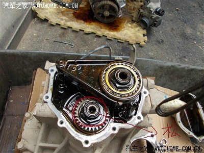

各位好!我的车子是06年的N31.3两厢车,至今已跑了5万公里,每次挂档时挂不进去,是推不动档杆的感觉,若是先往四档的档口挂一下接着挂其他档位就很顺畅的挂入档位,为此我也换过压盘,结果和没换一样,这是咋回事呢?(挂一档没有打齿声音,就是挂不进去,不启动时挂档都很顺畅)是不是也是杨工说的图中红圈的大螺母松动?
