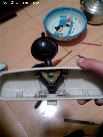

本来想改个吸盘式的!但最后把和尚头掰断了!
杯具了!
想法还行吧!

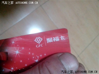

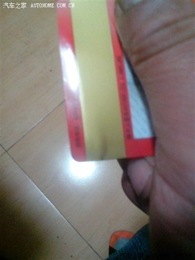

言归正传!先整壶开水,把镜子在开水里泡5分钟。待塑料壳泡软后准备卸镜片!开始我试过一字改锥,不行差点把镜片掰碎了!也试过孩子吃冰激凌的小塑料勺,也不行!最后找了张没用的银行卡,用银行卡的圆角在镜片与外壳的缝隙中向一边慢慢推,(银行卡一定要从镜子的上边中间位置就是图中大指那个边下手!因为镜片上下的厚度不一样!我也是误打误撞拆下来才知道的!)推到拐弯处多用些力!这样镜片就能取下来了!过程和取下的镜片没有拍!请各位见谅!
