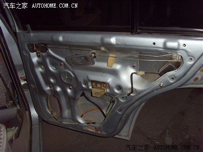

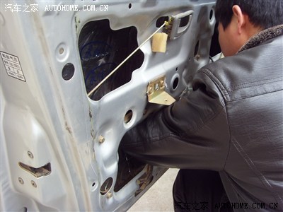

拆开右前门内饰板后的图片

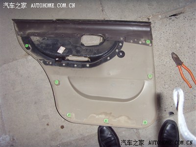

左前门内饰板上面有八个卡子
右后门内饰板有七个卡子
擦干净内板

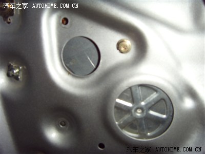

装上电动升降器后:

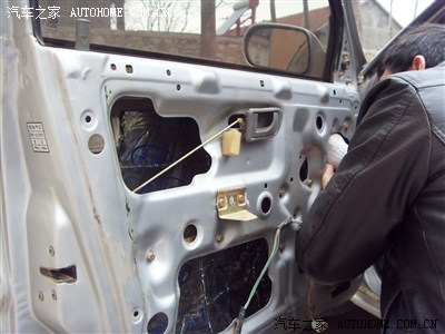

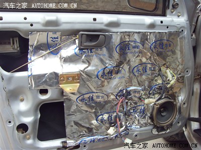

先贴内层止震板
把止震板用剪刀剪成条状,先从大洞伸进去贴:
这里洞较小只能单手通过!
洞小慢慢来吧!

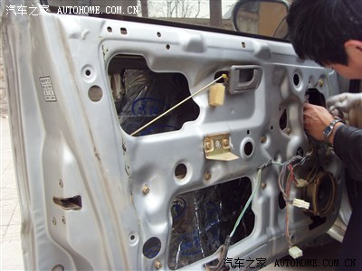

贴完内层再贴车里面的一层
贴了部分后的样子!

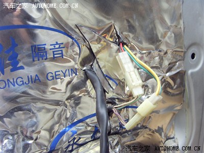

把接线头留在外面
把喇叭留出来,粘完止震板后又贴的隔音棉,忘了照照片,不好意思。粘完后再敲车门大不相同。

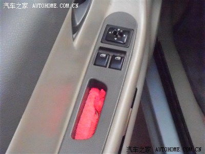

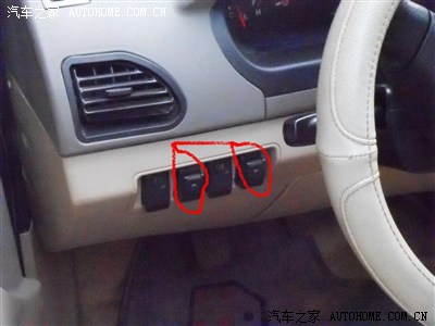

左前门没有装开关的位置了
把雾灯开关旁边的闲置盖拆下来装上开关后,大小正好
把开关从座上撬下来,空座就没有用了
这是雾灯旁边的闲置盖。

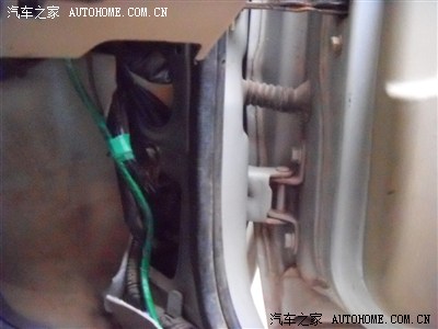

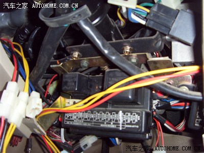

走线从方向盘的下面,有一盖板,两个螺丝拆下来后的样子,当时天黑没有照片
用绿色胶布把三根线包在了一起,右前门的走线图
在空调风机处固定一下线

左前门上装好开关的图片,用小刀慢慢开个槽,把开关镶进去:慢工出细活!

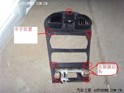

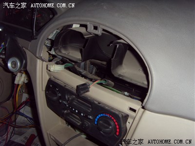

要拆cd机了,先把储物箱小心摘除,摘时从上方两边伸进螺丝刀,一点一点慢慢撬。摘除后:
用右手从储物箱口伸进下面面板的后面,用手捏住卡子用力往外一顶,面板就慢慢的裂开一条缝,想自己换cd机的朋友要注意一下卡子的位置。
卸下面板后

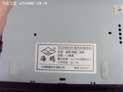

cd机子的型号

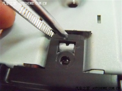

用镊子慢慢撬开

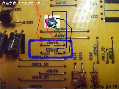

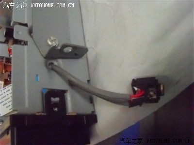

右拆掉cd机架的四个螺丝后,看见电路板,找到j56、j57两根线
用斜嘴钳将j56、j57从中间剪断,与立体声插座连接示意图,用了两根屏蔽线,j59接地线接屏蔽线的外层。

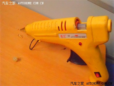

焊好屏蔽线用热熔胶固定
屏蔽线的走线方向

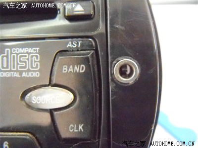

从孔中将屏蔽线穿出,焊上立体声插座
热熔胶固定
在cd机的右方中间钻孔,露出立体声插座孔
热熔胶枪
电动升降器的电源接到点烟器的后面插座上,中间圆孔是正极,旁边扁孔是负极
装机插上mp3,音质特纯,车载mp3的缺点是:易受附近车载mp3的干扰,还有发动机的交流杂音,不纯正。
