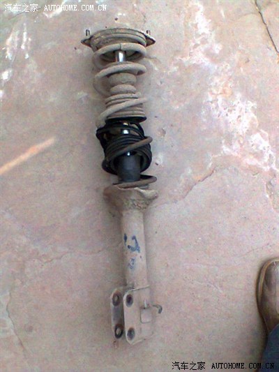

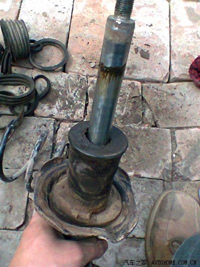

    拆比较简单手,也没空拍,这是拆下来后的,油都漏完了,防尘罩也不行了,如下图:

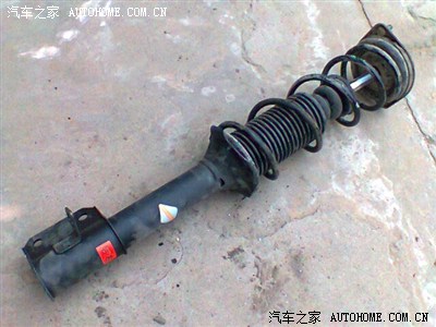

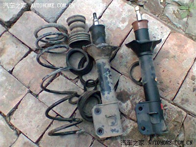

    新旧来个合影,如下图:

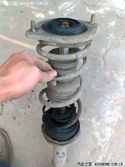

    拆弹簧比较容易,防止螺丝弹跑就行了,弹力也不是很大。
    关键是装,心想很难装呢,还有心理压力呢,谁知道这么简单,不装弹簧的减震是没弹性的,中间的连杆用手能拉到最长,也能压到底(我还以为是个坏的呢),只是起个阻尼的功能。具体操作是这样,要两人配合(没办法,喊上正作饭的老妈帮忙),先把拉杆拉到最长,然后装上防尘罩,放上弹簧,垂直放在地上,用双手压住减震上盖,此时只要压下2-3公分拉杆的丝就出来了,另一个拿螺帽拧上几丝就行了,真的好简单。

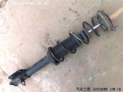

    这是装好的,如下图:
    装的过程也没拍片,装上以后效果真不错,开着舒服多了,呵呵!
