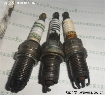

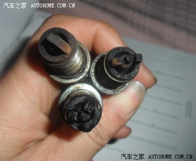

为了能让新到手的驾照不浪费,前些天买了个二手06年的夏利N3继续深造,可用着用着总觉得这个从别人那弄过来的小情人总不对劲,排气口处汽油味大,噪音大,车子抖动大(可以治结石病,不用上医院打石了),用在驾校学的用一档怠速起步不管怎么弄根本起不了,油门踩到底速度上不了80码,四、五档用不了用了一加油车就像抽筋一样,上了论坛看了不少贴也发贴请教,在一些前辈的指点下感觉是缺缸,决定先把火花塞换了,看了夏利N3+换POLO火花塞的贴子决定就用这种火花塞,上网淘了三个,没想那掌柜的开口就说我的车是夏利三缸的,我还以为他神了,他说这段时间在他那只买三支的太多一猜就猜中。今天货一到马上就动手换,拆下原火花塞一看我真是服了,原三个火花塞三个品牌三个式样(一个爪的,二个爪的,三个爪的各一个,数那三个爪的最脏三个极上积了厚厚的碳抠都抠不下来)。把火花塞全换了,找了个地方试了下车感觉大有改观,一档怠速缓慢松离合也能起步如果稍带点油那就更顺了,四五档能很顺地上到8、90码,声音也好听多了,只是转速表不动了没法知道它的转速,试车也只能按驾校学的方式换档,即一档起步,10码进二档,25码进三档,35~40码进四档,捷达教练车没五档我就在50码进五档了。
换下的火花塞,原车主还真会省钱坏一个换一个,修理的也会省事随手拿个就换
