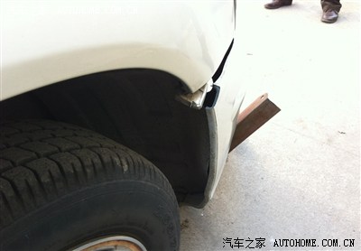

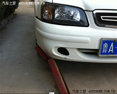

今天早上开车,没注意车底下有别人焊的占车位的铁三角,右前轮压倒后把三角直起来了,直接把小白的前杠和雾灯搞碎了,悲剧啊。问了问济南有限SSSS,甜美小姐报价:前杠240,喷漆400,雾灯一个95。我去!这价格!
询问是否有套餐,回复没有套餐。说3,4年了,都这个价格。坑爹啊。准备好走保险了,也给大家都提个醒,保护好咱们的小夏利,而且尽量买商业险,咱们车价在那,不在乎这几百块钱啊。
这是报保险时自己摆的样子,案发现场因为自己当时根本没有擦觉到碰撞,所有也没拍到。
这里都断掉了,反正保险一次没用,所以也没打算修。

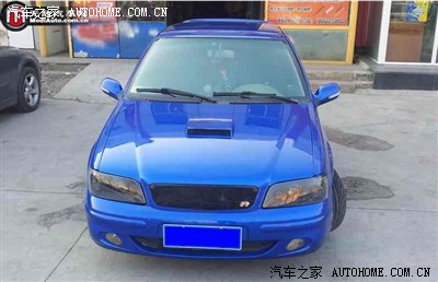

以下是在无敌改装网上看到的"斯巴利"(斯巴鲁+夏利),感觉很有范,与大家共享下。

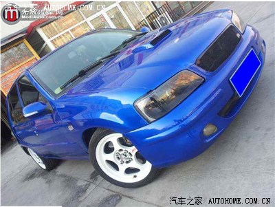

夏利——中国大陆一款无人不知无人不晓的平民家轿。由于这款车型在中国大陆遍地开花,因此“夏利”这个品牌也成为了中国大陆受众群体以及认知度最高的国产汽车品牌之一;自有“南奥拓北夏利”之称。有辆夏利也是当年不小的奢望,时至今日还有一小撮人疯狂的改造着它们,发挥最后的余热。

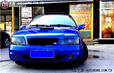

图:外观有浓重的斯巴鲁风格,颜色是斯巴鲁专用的拉力蓝,发动机盖上还有为涡轮中冷散热的进气口。

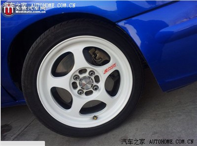

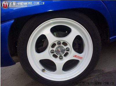

图:拉力蓝配上白色15寸五辐轮毂,经典的竞技风格。
图:侧面漆面平整光滑。同时避震更换为台湾D2绞牙避震,有效降低车身,大大提高操控性。

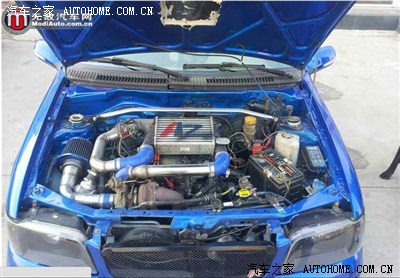

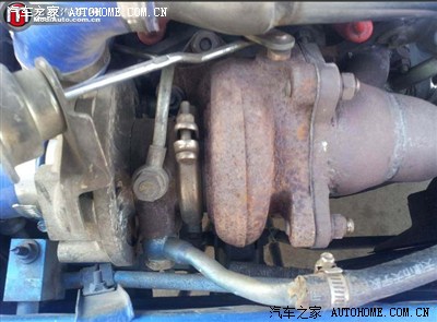

发动机原厂3缸1.0L自然吸气发动机,最大功率为39Kw最大扭矩77N.m。虽然推动815kg的车身不算费力,但还是不尽如人意,夏天超车都不敢开空调。为此这辆拉力蓝夏利移植了来自斯巴鲁VF-13涡轮增压器,涡轮压力0.5PRA可有效提升马力,超车从此不费劲。
图:移植斯巴鲁VF-13涡轮增压器,前后顶吧,底盘拉杆加强
图:顶置中冷流用帕萨特1.8T中冷,颇有斯巴鲁风范,为涡轮提供良好的散热。
图:斯巴鲁VF13涡轮本体,涡轮压力0.5PRA。

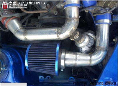

图:店家自制的管路配合进气冬菇头,还有涡轮车必不可少的HKS泄压阀。

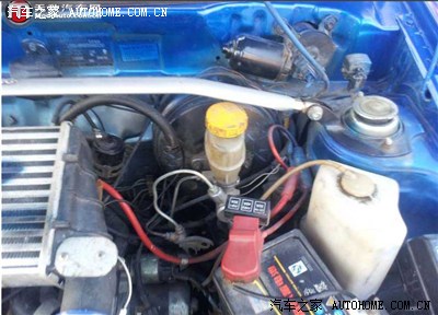

刹车改造
图:刹车采用尼桑A32总泵。

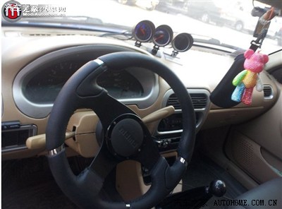

图:内饰基本保持原装,最显眼的就是MOMO方向盘和三联表。
图:涡轮延时器,在激烈驾驶后炙热的机油无法使涡轮的温度降下来。所以延时器可以推延熄火时间,让机油温度降下来,对涡轮起到保护的作用。
