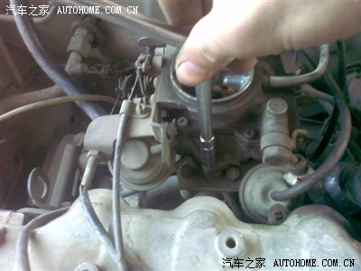

是2001年的夏利7100U三厢车,一个星期前在县城里开到没有油了,然后推到路边的小坡上,一边推一边打火儿,要不然推不上去,放下边会被贴条。
打油因为当时加油站93#在续油,着急打了50块钱97#汽油,加到车里打着了,
》》之后车子出现二三档深踩油门车子一阵一阵的往前窜。空档踩大点油门然后松油,排气管放炮。。感觉是汽油问题。油表马上到底加了一次100块钱的93#汽油、之后每次到底前加油,加了两次还有这些症状。。
前两天感觉费油了,100块钱才跑了120公里左右。之前150--160公里。。
希望坛子里有会处理的帮我出出主意,,,
今天下午趁着风大本来打算自己清清化油器的,但是不知道怎么拆。我是拆上图用8mm的螺丝呢?还是拆下图的用12mm的螺丝呢????
