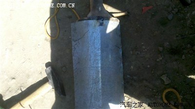

排气管窟窿 补焊,1点的白铁板切割入位
点固完毕
