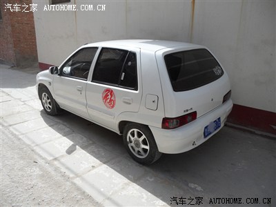

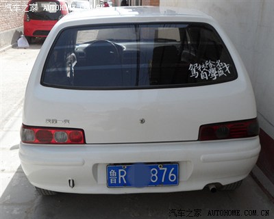

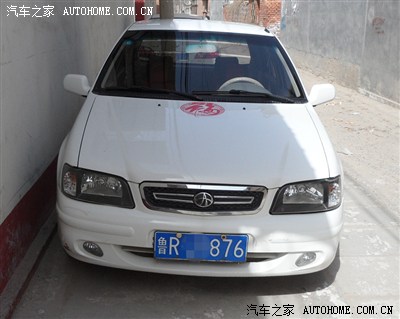

    以下是改好的照片。

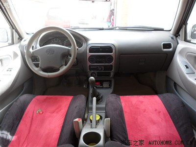

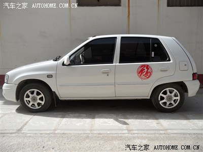

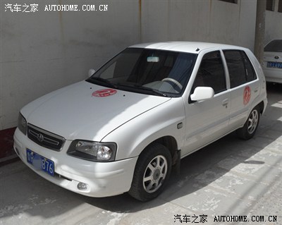

这是现在的样子。
过年贴的福,刮上的透明膜。

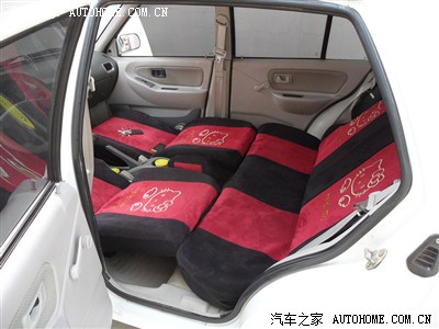

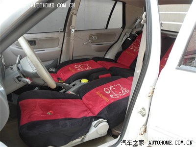

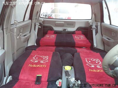

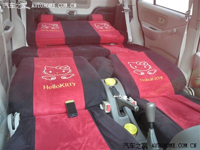

摘了前排头枕就能放平了,躺个成年人,正好小腿在前排靠背上,舒服。

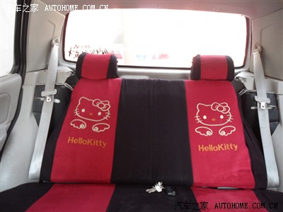

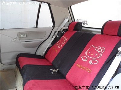

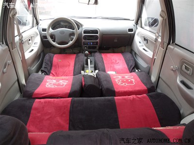

后排,加大了靠背的斜角,后排空间更大了,没改前我174坐直了顶头,现在180的也不顶头了。
改了折叠钥匙,看到了么,两边还有两个靠背,可以固定在以前卡口的位置,在两侧安全带那里,因为不常坐人,就没放。

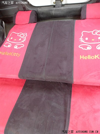

这是后排没放平的样子。
后排放平,正好到后门,本来想着不平要怎么办,弄好了一试,发现凸起的部位正好在腰部,感觉就像在腰下面垫了半卷卫生纸一样,挺舒服,感觉能治椎间盘突出,要是再走个搓板路效果更好。
放平后排几秒钟的事,在车内就可以,就是两侧加了两个活扣钩子,我也叫不上来名字,攀岩用的那种,放平前排摘了头枕,然后一拉倒,就成了。

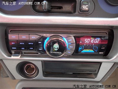

缝的真皮把套,第五元素的机头。
U盘SD卡都行。点烟器我换成了USB充电器了,没拍。
后面加的同轴低音喇叭,效果一般。

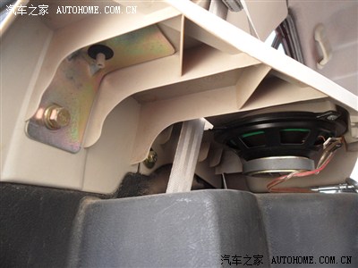

1. 前排滑道限位凸点磨平,这样前排能最大限度前移到顶住收音机下面的杂物盒。
2.前排靠背拆开,靠背上边固定头枕的两个短钢管突出2CM左右,磨至低于靠背框架,给固定头枕的塑料卡磨短(注意会丧失产头枕上下调节功能,我174,放到低正好,个高的不推荐)
3.给靠背上方海绵打薄。
4.前排靠背后仰角度限位用砂轮磨掉大约2CM,这样就可以放平了。
以上四步可以使前排座椅放平,并且最大限度前移。
5.给后排座垫前段突出部份削去,使座垫变成由上长下短的正梯形变成上短下长的倒梯形(会减少后排乘客的大腿承托,注意)
进行到这里已经可以使后排乘客腿部完全伸展开了,第六步就是加大后排斜角和放平后排了,我感觉意义不大,除了可以加大后排头部空间,但是减小了一部份行李空间,隔物板也不能放了,建议省略。
6.后排靠背拆开,给两侧影响钢板向后躺倒的两侧多余部份割掉大约13CM左右,这样也丧失了固定(我是用三个攀岩用的活扣钩子固定在了后喇叭前方的螺丝上,这样省事,也考虑过改成躺椅或是摇椅的可调节靠背。兄弟们可以自己考虑)
7.跟据后备箱高度,预弯大约5度靠背钢板。这样放平后更贴合地板。
8. 加固后排靠背,我是用螺纹钢焊了个三角,增加刚性,要不太软了。
9.定作座套座垫。因为已经不是标准尺寸了。
大概就是这样。
友情提示(后排靠背海绵不要裁剪,给两侧打薄点,想办法固定在原来的固定处视觉上更好看,我就后悔了,我裁了下来,作成了分开的。)
