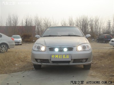

换双光透镜(2012年1月)
博世AL两线双光透镜+AL安定器+欧司朗D1S氙灯泡(全部拆车件)
图片已删除
图片已删除
图片已删除
图片已删除
近光通过大灯增光器单独供电
改灯前的原大灯
图片已删除
图片已删除
改后大灯,外观几乎看不出变化,但内藏利器
图片已删除
图片已删除
图片已删除
博世AL(老款两线)欧标近光型
图片已删除
博世AL(老款两线)远光型
图片已删除

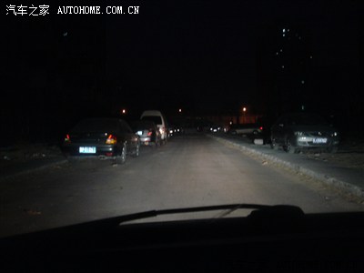

近光效果
远光效果
费用:因主件是朋友给的,没花银子,只买了点辅料及工具,一共花费不到二百元

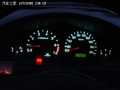

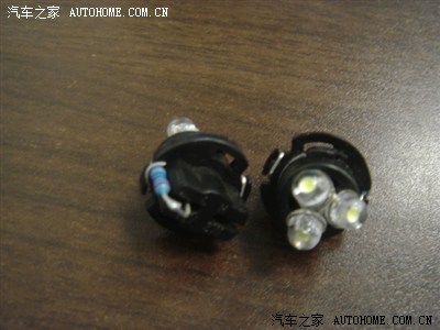

仪表灯换LED+常亮(2010年10月)
原车仪表照明是3颗卤素灯泡
自制仪表照明灯,3个5MM冷白小草帽制成
改成LED照明后的效果,且可实现常亮,即打开车钥匙就可点亮
图中左下角是DIY加装的指针式电压表
这两项的成本十几元吧

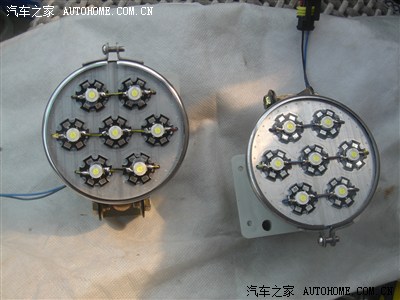

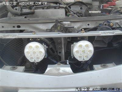

利用废弃的“小太阳”射灯改制的2*7W大功率LED远光辅助射灯(2012年2月)
全部成本大概50元

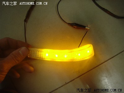

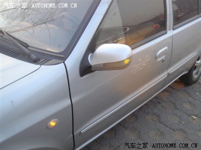

改进后视镜转向灯,换装LED 5*0.5W中功率8MM草帽灯珠(2011年2月)
原车的亮度很差,纯属摆设
改后效果
 全部费用10元左右

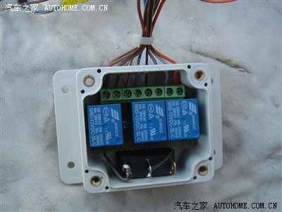

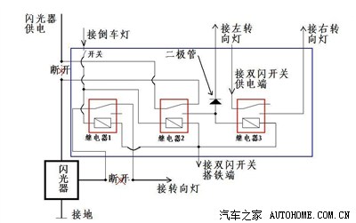

改造转向灯兼顾倒车灯功能(2012年3月)
原车倒车灯只有一个,夜间倒车不给力。经改造,实现倒车时转向灯同时点亮,照明效果大增!
线路图,实际很简单的

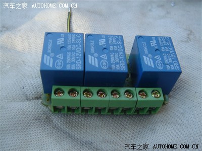

自制控制板
电路板经过几次修改终于没问题了!
原倒车灯效果
现在的效果,毕竟增加了两个21W卤素灯泡的亮度

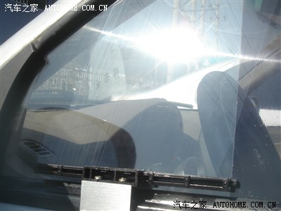

雨雪天前侧窗经常挂水迹,车外后视镜看不清,影响行车安全,于是加装车门雨刷(2012年3月)
用弃用的一次性雨刷架进行改造,成本0元
利用玻璃升降刮水,很有效,但下大雨时就别开了

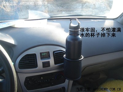

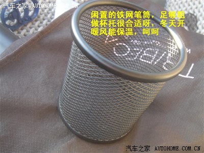

原车居然没有杯架,用闲置的笔筒做一个吧,费用0元(2011年11月)

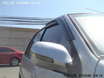

侧窗晴雨板,20元,雨雪天通风很有效,有天窗的车也比不了吧(2012年4月)

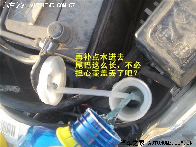

原车没有玻璃水刻度尺,等玻璃水喷不出来了才知道没玻璃水了,很不方便!于是我用废料做了一个玻璃水刻度尺,费用0元(2011年11月)

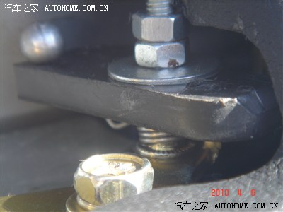

复原拉线遥控开启后备箱(被厂家简配),费用20元(后备箱拉线)(2010年4月)

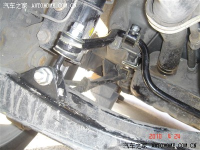

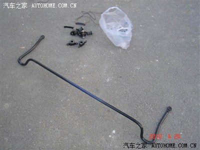

加装后稳定杆,也是被厂家简配的,气愤   费用65元,钻车底下,自己搞定!(2010年4月)

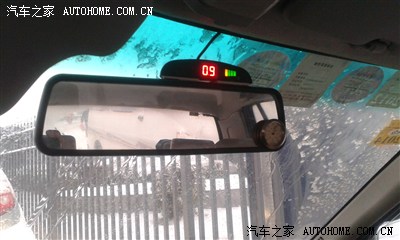

DIY加装倒车雷达,含运费60元(2013年1月)

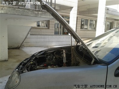

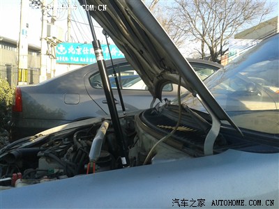

加装机盖气压撑杆,选用夏利两厢后备箱撑杆,成本24元(2013年1月)
先看看原车的样子
改后效果,改气压撑杆的目的就是为了开机盖方便和安全!
不好意思,车太脏啦

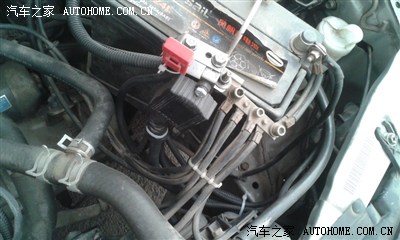

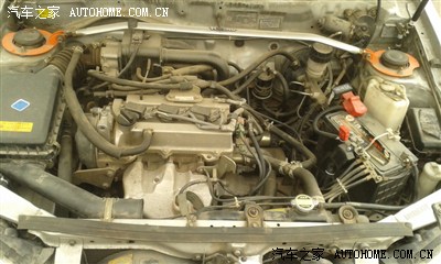

还有一些小加装,诸如前顶吧、加强地线、暖水阀、机盖防撬挡板、大功率LED车外指示灯....就不一一列举了
