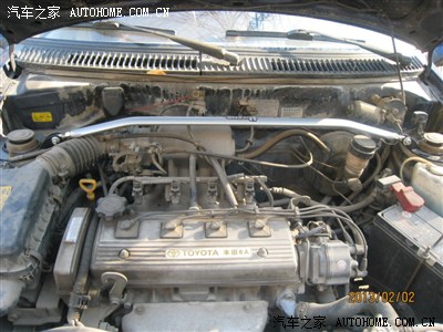

加装的稳定杆

        2004年8月15日购入的第一批N3 1.3,大件基本没换过。这些都是比较大的更换、保养动作了,当然我开的公里数很少,8年多才开了不到8万公里。还差几百公里就该8万公里保养了,到时换下机滤和机油就OK了。此车也基本完成历史使命了,本来去年就该换车的,但那个该死的长安福特不给力,订车快半年了都没个车影。只好把这车再保养好再准备开两年,顺便等车吧。此车今年最光荣的任务是完成了春节回LD老家山西的任务,路上很好走,650公里路程开了7个小时,中午吃饭用了45分钟。总之对目前的车况还是很满意的,这么多年在这之前唯一换过的大件就算水箱了(当时漏了),做为第一辆车夏利没让我失望(当然也我和开车比较省和按时保养有关啦)。 最后祝大家元宵节快乐!
