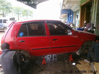

近段时间行车时偶尔听见吱吱响,轻踩刹车就不响,并有开车时第一脚刹车很硬的现象,昨天下班后有空,就去检查刹车,新入手的pre plus手机照的,没搞定闪光灯。
图有点乱,将就看看吧。

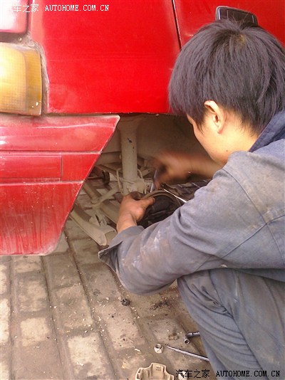

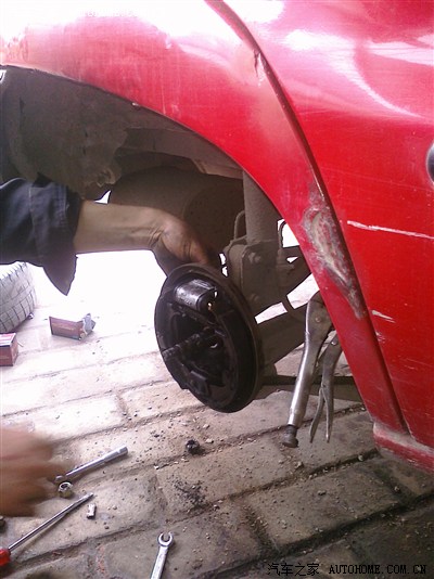

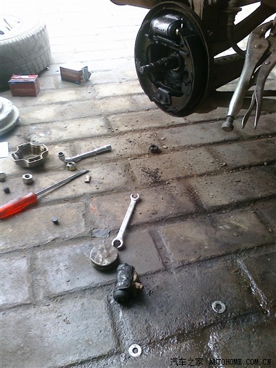

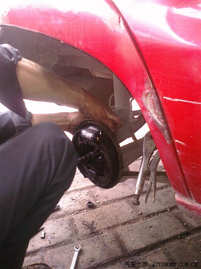

拆旧分泵,漏油了,左右都漏,所以有开车时第一脚刹车很硬的现象。

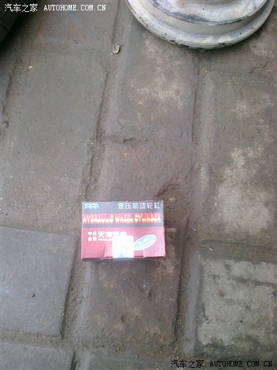

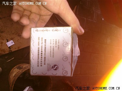

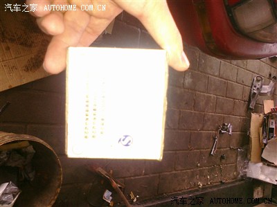

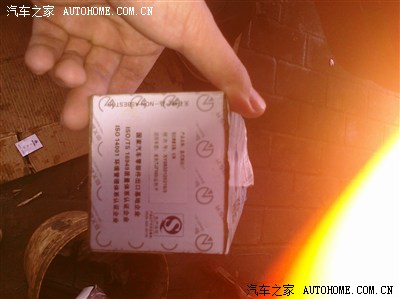

天津爱信的分泵,连人工30一个
还在拆,生锈难拆

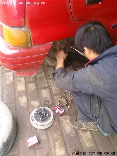

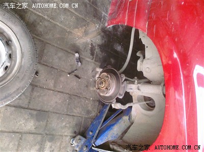

左边的,也漏了,黑黑的

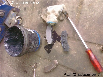

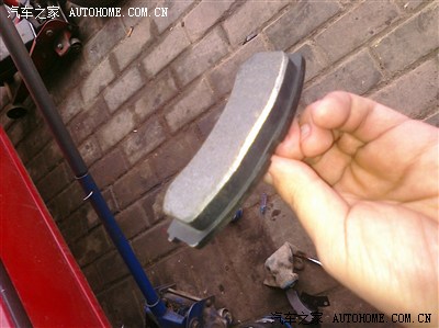

左前,换片,还很厚的啊,就是有凹处了,吱吱响估计就是它了
右前,没事,也换吧,凑对好啊

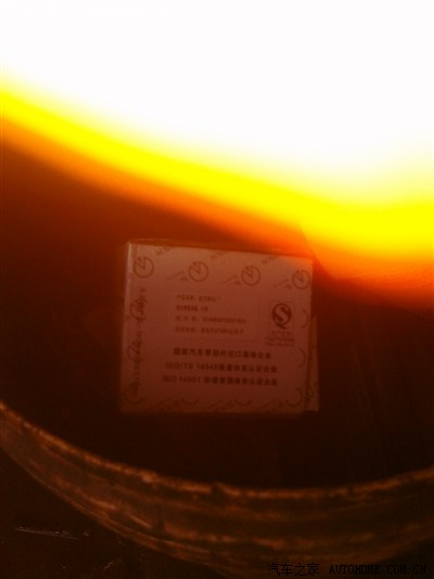

60一对连人工
闪光灯关不了
用手档闪光灯

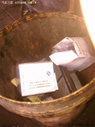

垃圾筒里

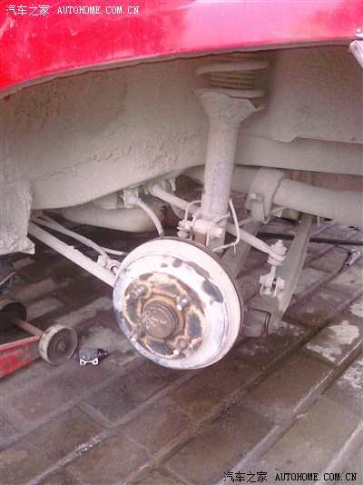

装上新的了,沙板受伤了,车门花了
装好一个
右前也装好一个了

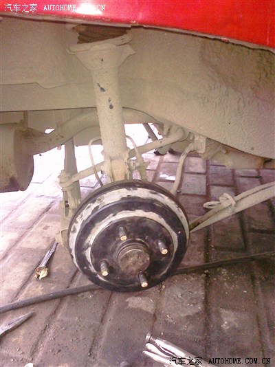

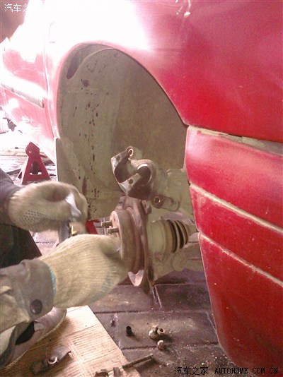

装新的前,小工用砂轮机打磨2边,为什么呢?
生锈了,喷喷
装好
排气就没照了,我在操作啊,排气只排后面的,前面不用,现在才知道啊
