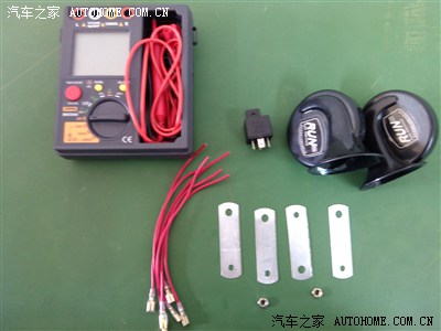

图1快递蜗牛喇叭套装25+10=35元

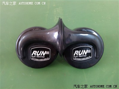

图2蜗牛拉拔一对

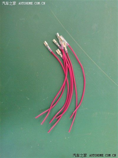

图3 跳线7根

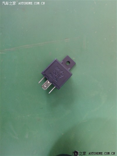

图4 继电器一只

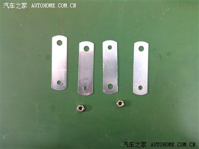

图5 固定件2套

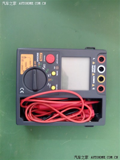

图6 以防万一 万用表!~~~
图7 全家福
图9 声级计一只

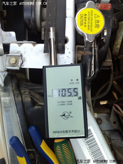

先测一下原厂喇叭在能正常工作的状态下,提供的声压级
图10 俺的设备可是经过省计量院检定的 示数105.5dB

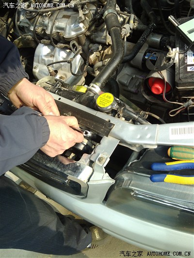

图11 叫上同事一起动手

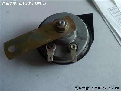

话说 原厂喇叭的固定件比蜗牛了好了不少 机械强度上不是一个等级 小遗憾 此处省略图片一张

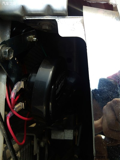

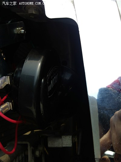

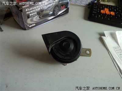

图12 拆下来的原厂喇叭 正面
图13 背面 严重怀疑那个锈掉的地方有问题

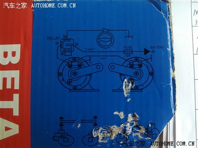

图14 按蜗牛前附上厂家电路图

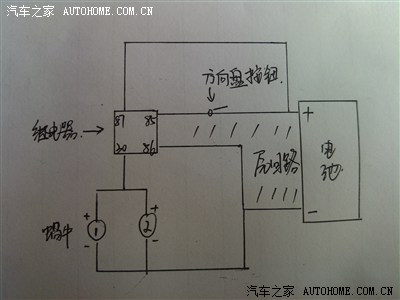

图15 厂家的图纸仅仅帮助按找到正负极,其他的没看懂,估计是我水平不行,自己动手,上图
还是自己画的图平易近人

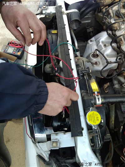

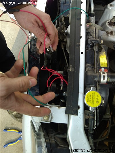

图16-图17 跳接蜗牛
话说 位置太紧凑 跳线的时候费了不少劲

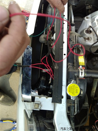

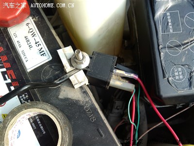

图18-20 考虑到要把继电器装到电平附近 避免雨水联电 跳线加长

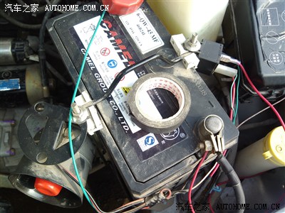

图21 跳接电平  嘿嘿的小东西 是继电器
图22 继电器 特写
实际操作过程中 我到底是把线路接反了 好在没烧掉 继电器功不可没

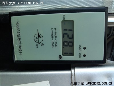

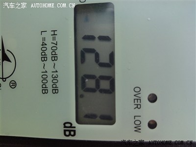

图22 竣工验收 示数128.1dB
不要小看这23dB的增加值
这个声压级提升的相当大
