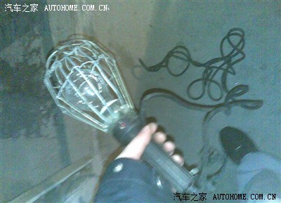

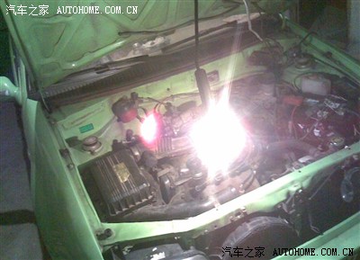

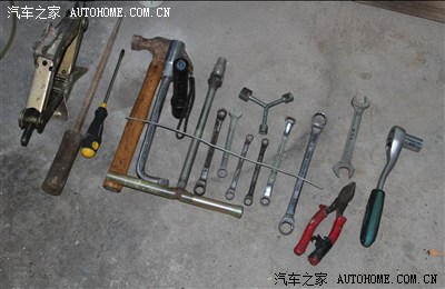

需要的工具
必须的照明工具
很亮,便于作业

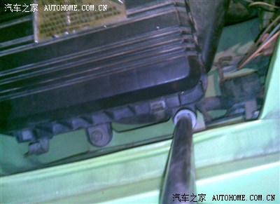

千斤顶顶起发动机底部
顶的具体位置,不用大力,托住为基准

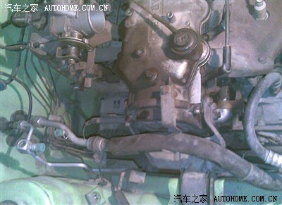

机器仓,也就是我们要作业的位置

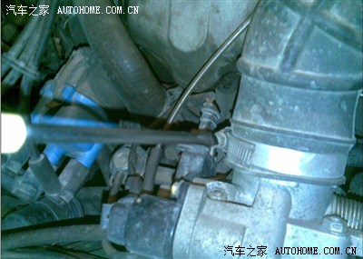

节气门部位套箍下来
下了这个固定螺丝
下空气滤芯罩子
下空调管支架
拿掉进气管后照片
把气门口盖好,防止灰尘

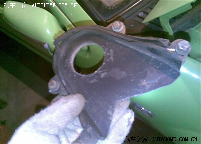

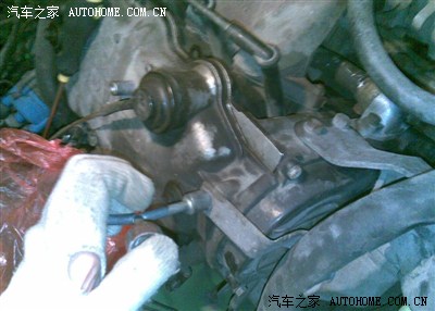

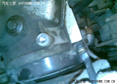

下这个机脚
发动机前固定螺栓2个
发动机后固定螺栓1个
拿下固定架子后照片

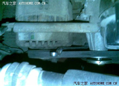

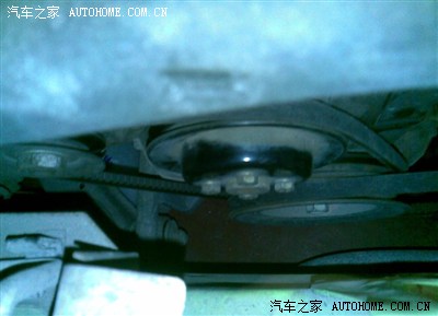

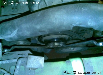

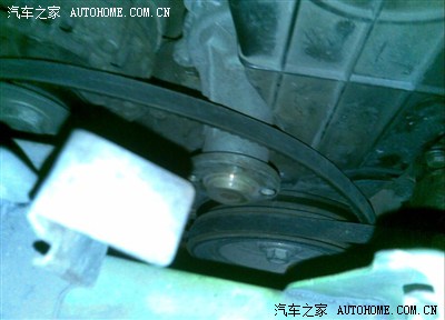

松开发电机固定螺栓,皮带松下来

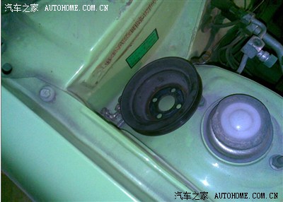

现在拆水泵轮
水泵轮是连转的,单把手不容易拆,两把一起来,你会知道效果的
拆下的水泵轮
拿下后的样子

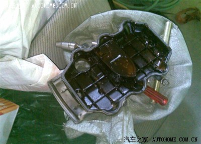

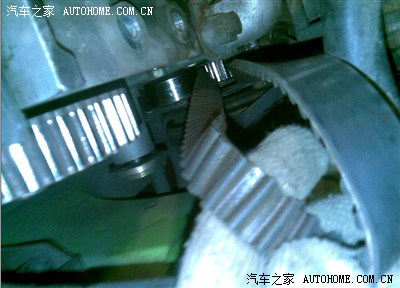

拿下了上罩样子
皮带拿下了,这里如果要根据杨工对正时办法,绝对不能拿,我对正时是别的办法,所以没关系
这个适用检查皮带,但前提是上下两个轮一点不能动
拿下皮带后,杨工的靠发动机下曲轴轮就行不通了,但曲轴轮也是连转的,所以就是大问题了,但我的办法解决了,看到铁丝了吗,呵呵,只管用17梅花扳手动吧

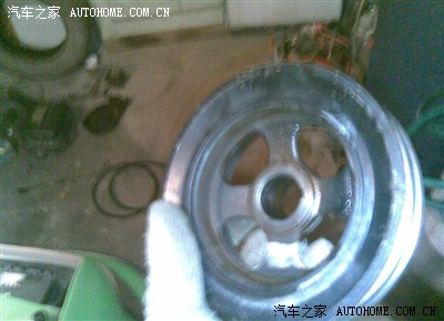

曲轴螺丝下来了
曲轴轮子也下来了

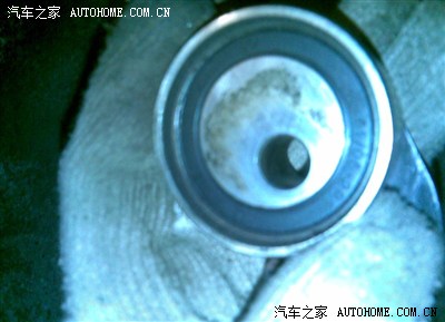

下了以后,全裸,下面检查张紧轮
张紧轮,转动听听声音,当然,换新的就不用查了

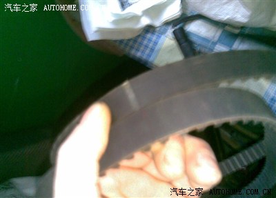

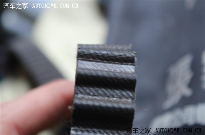

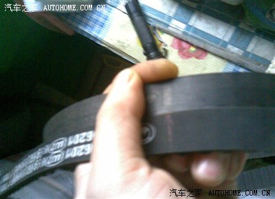

老皮带,一条缝隙,该换了

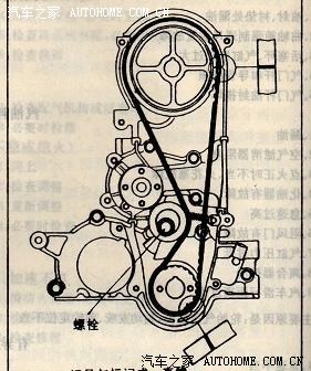

新皮带根据老皮带做记号,记得,距离32齿
这里 重要!!!!!!!!!!!看到圈了吗,两个记号对直线,就是1缸上止点
底下也一样,记号对直线,记号车子自己有
然后上皮带,皮带记号直接和轮子齿记号对准就OK,记得是32齿(378发动机,376具体看说明书)

把上面上止点记号对准以后,,
直接挂上皮带(皮带做好标记,,两个位置相隔32齿)
把皮带打记号的两个位置直接挂在两个轮上打记号的齿上,这样就没有问题了,,
一定要32齿做好记号,对记号有时候视角有差别,,挂错了一个齿都麻烦
所以一定挂好后,,仔细点一下,,两个轮的记号齿之间是32齿
