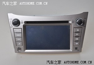

今天去朋友那给利利安装了车载导航+倒车影像+发动机下护板!

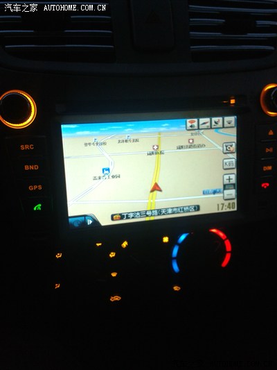

1.车载导航(安装理由:本人路痴!陪朋友骂带瞎道!有了它就好了很多)
补充一张夜晚开灯的效果图,颜色和原车灯光很搭配!很棒!

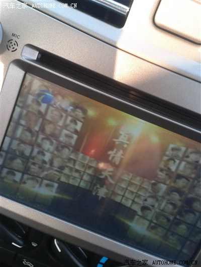

CMMB网络电视
利利装上他档次立马提升一大截!呵呵!由于时间问题功能还没玩顺!就先拍了个收音机的画面!本打算拍倒车影像和GPS和CMMB电视的 杯具的手机没电了!回来多照几张!在补上来!
安装过程中。。  破手机  照一张相一死机!  这是把原车的收音机拆下来的照片
拆的时候先把收音机和空调开关中间的装饰板拆下,就看见两个螺丝!松下螺丝  在把收音机上面的出风口拆下,收音机就拆下来了!

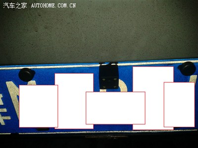

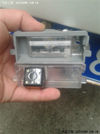

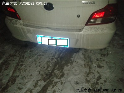

1.更换牌照灯位置倒车影像摄像头(感谢网友提醒!不然呗警察叔叔抓住了就杯具了)
提醒:现在买不到夏利新N3的牌照灯位置摄像头!经查阅资料发现!威志V2  威志V5 夏利新N3的拍照灯是一样的
买威志V2的就可以!
摄像头很清楚的说!

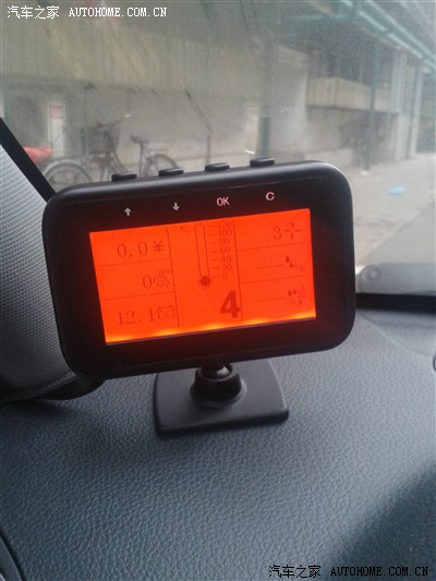

2.OBD行车电脑显示器(安装理由:本人开车习惯不好!用他监控油耗!温度!以及出现故障用中文提示那里故障了很实用)

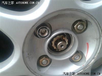

3.防盗螺丝(安装理由:快过年了!小偷们又不安分了!为了防止利利的轱辘丢失!安装防盗螺丝!至少一般的小賊是偷不走了!除非他有全套的钥匙200多种他想集齐的话,有那钱估计早那这钱过年回家了!还是那句话 防君子不防小人!总比没有好!)

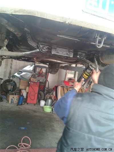

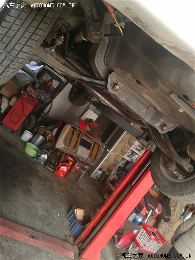

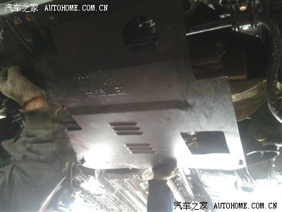

3.底盘护甲(安装理由:保护利利的底盘!让他陪伴我更久)
安装前:
安装后:   朋友师傅开的维修店!店老板亲自操刀!很细心啊!老板说:装之前!必须把底盘清洗干净!锈斑用细砂纸打磨掉!喷涂要均匀!任何死角都不能放过!不然效果会不好!

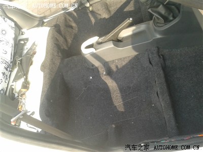

4.地胶(安装理由:防止雨雪天带进得水渍侵蚀利利的底盘)
安装前:座子全卸掉啦!
老板说:安全带锁扣的安装螺丝有密封垫!安装时要注意装回去!不然会进水的!
安装后:严丝合缝!很棒  很好! 还有要挑选好的地胶!通过气味就可以初步辨别!老板说把地胶贴近鼻子闻不到味道就是比较好的!味道刺鼻的千万不要买!会致癌的!

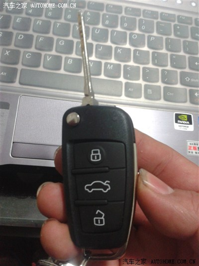

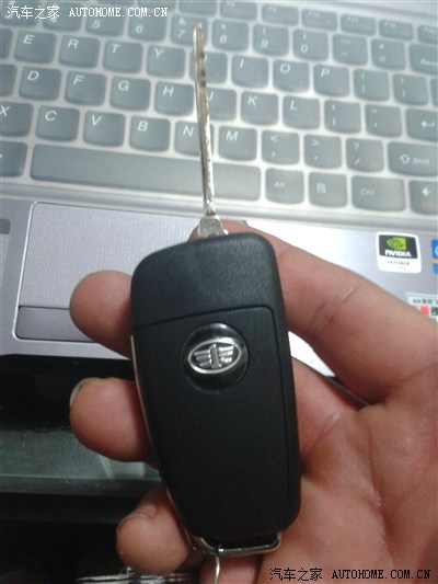

5.中控遥控折叠钥匙(安装理由:集成钥匙和遥控器,也比较上档次)
正面:
背面:夏利就是夏利!我不迷信宝马奔驰大众!真心希望天津一汽越来约好!所以我选用一起鹰标!
未完待续。。。。。。

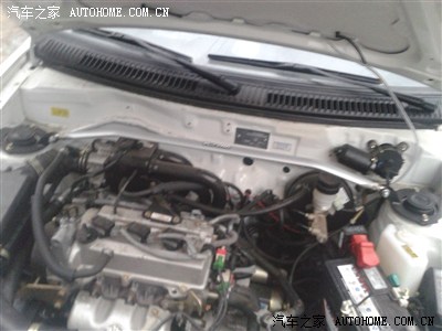

1.前顶吧(安装理由:增加利利的过弯能力(据说是)我体重比较重,增加利利的强度,感觉有总比没有好)

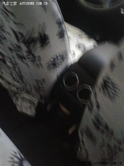

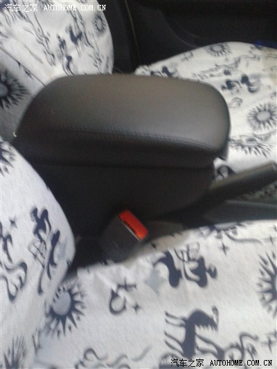

2.中央扶手箱(安装理由:减少长时间驾驶疲劳度,那叫一个舒服啊!呵呵还提升档次)

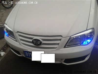

3.氙气大灯(安装理由:增加夜间行车安全,现在没素质的人太多,上车就远光,我问候它们全家女性同志,光问候它们也听不见啊,所以最好的防守就是进攻!安装6000K色温 55瓦  丫的照我,我也不客气,果断回击!10次9次对方变光,虽然牺牲了雾天的通透性!还好有雾灯能弥补下!哈哈)
注:在这里提醒广大网友!本人建议购买带快速启动的安定器!不然白天打超车灯信号会很杯具的!灯泡建议选择伸缩灯,不要听淘宝卖家说摆角怎么好怎么好!摆角散光严重,远近光不明显,近光没有分割线,你也会呗问候全家女性的,伸缩灯跟原先的H4卤素灯焦距接近!前后移动!近光有光型线!散光比摆角好很多,比透镜差,但照地亮度绝对比改装3000元一下的好很多!我是摆角、伸缩都买了 血的教训啊!建议选伸缩灯!除非你不怕呗问候全家!
还有摆脚灯的控制线组和伸缩灯的不一样!我就背卖家坑了!足足买了两套!安定器通用!
4。示宽灯(改装理由:纯属个人喜好!好看)
在这里鄙视一下设计这车灯结构和车架结构的!打开机盖发现手根本深部过去!要么得拆大灯换(不建议)要么就得找修车的把车抬起来从雾灯下把手伸进去更换(我就是这么换的)
LED转向灯这回闲置了  除了拆灯根本够不着!气死我了!

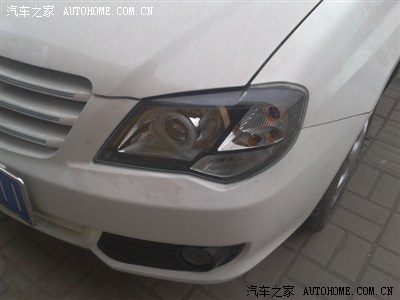

1.升级大灯3.5寸远近一体透镜氙气灯(为了自己行车安全也为了他人的安全)
