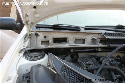

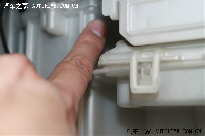

拆下进风口遮板
进风口找到
暂且放在一边

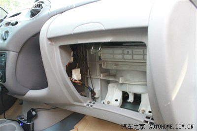

进入车内拆手套箱
这些小事不用详细解说
难不倒万能的夏利车友

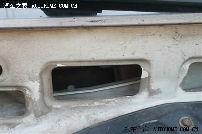

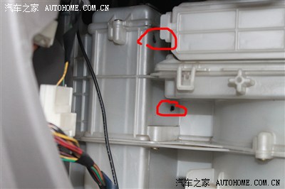

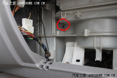

计划打孔位置
找来铁条

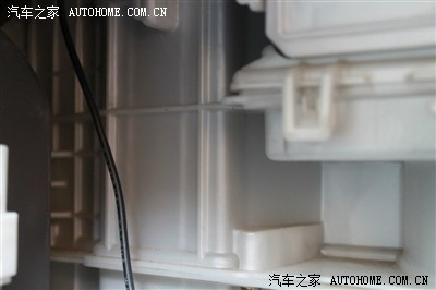

火机
烧红了
直接暴力插入搞定
图中红圈位置

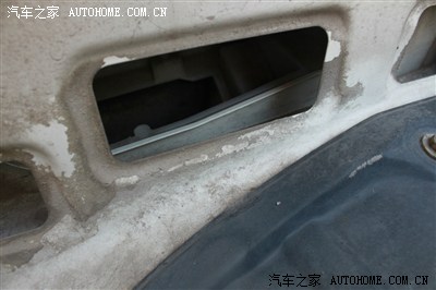

经过我实践证明这个位置不好
直接扎在了蒸发箱上
管子插进不去

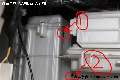

一夜二次狼
再次打孔
注意和上次位置比较
图中2的表示
从这儿插管子试验了一下
可以很深入
很爽

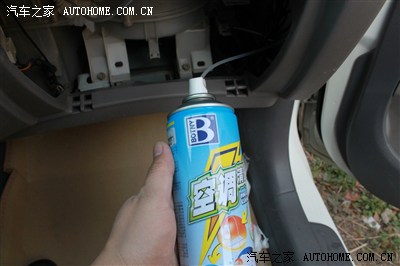

现在准备清洗液
牌子的保赐利

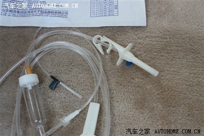

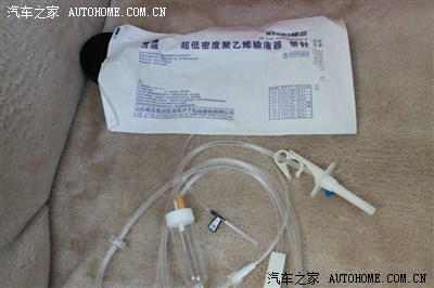

输液管
大家都知道
板凳哥单位
顺的
威高的很软
质量不错

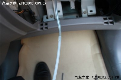

截取一段

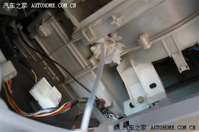

深入插进蒸发箱
再插
再插
感觉够深

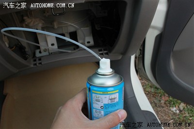

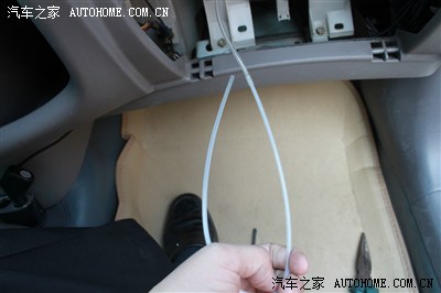

接上清洗液上配的管子
和清洗液瓶子接好
好了
下面就尽情的射吧
进风口那儿也射上点,泡沫会完全被吸进去了

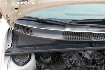

提醒大家先扣好空滤,
