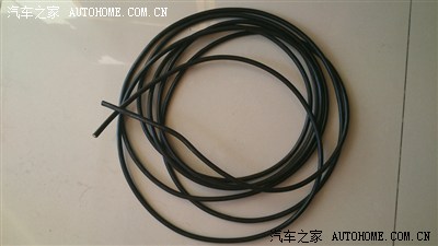

上图为 RVV 10平方毫米多丝电缆共用长度8.5米。

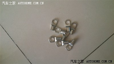

上图为 短裤镀锡铜接线端子(8mm径)之所以没有选用长裤接线端子,是因为只是用来承载RVV 10平方毫米的多丝电缆所经过的电流强度不会超过60安培,更何况只是瞬间,并不是连续负载。还有,长裤接线端子铜管过长,会对施工造成一定的影响。

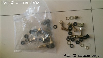

上图为 内六方8mm螺栓(20mm长)用于替换原汇流排8mm十字式螺栓。内六方比十字式螺栓更便于安装使用,紧固强度更大。

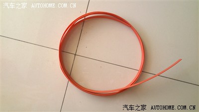

上图为 红色热缩管用于RVV 线缆皮与接线端子接缝处,使接线端子裸露部分更少,防止触电。当然,在电气工程中会使用不同颜色的热缩管,主要是为了区分线路。

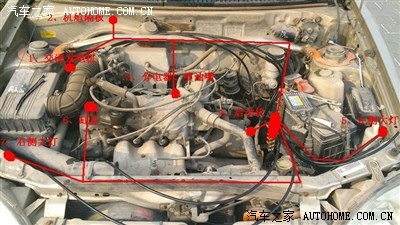

    改造目的众所周知,汽车的负极电流都是由各个电器部件经由车身回流至电池负极。由于车身的制造材料为钢,因此电流回路会产生电阻抗,造成电流的回流不畅及耗损,对电器部件产生影响,随着各个电器部件及车身使用年限的增加,影响会越来越严重,故障会接踵而至。通过高品质的强化地线使各个电器部件与蓄电池负极相连,可大大提升电流的回流速度、质量及电器系统的效率和性能,延缓车身的老化,提高电气性能及行车安全。
    改造方案:通过汇流排将各个部位与蓄电池负极相连,大致位置如下:
    1、交流发电机
    2、机舱隔板
    3、分电器、喷油嘴
    4、启动机
    5、左侧大灯
    6、缸盖
    7、右侧大灯
    请看下图,各个安装位置及基本走线

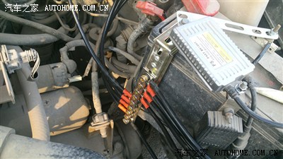

    由于汇流排位置难以确定,所以最终决定自制汇流排固定架,用以固定在蓄电池上方左侧大灯安定器的下面,位置有点难以理解,请看图片
    注意:固定架位置距离蓄电池正极非常近,本想将固定架固定在水箱横梁上,可是位置空间太小了,几经思量,还是装在了上图位置上。因为我的大灯安定器和H4专用线组都安在了蓄电池上,请看上图,不难看出,适合固定架尺寸空间的位置只有蓄电池与发动机之间的空位最为合适。虽然这样导致蓄电池正负极距离太近,但是正极有保护套,负极固定架部分安装非常牢靠,没有意外出像的情况下,是绝对不会造成短路的。听了车友的提醒,想将H4专用线组和固定架交换位置,但那样还得做绝缘,有点麻烦不想再动了,先这样吧,看看实际使用中的效果再想办法改进。如果有更合适的位置,欢迎车友交流,共同改进。

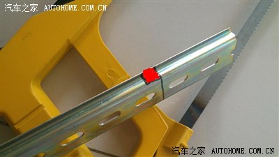

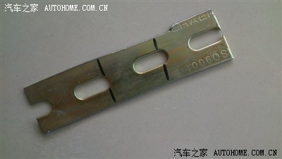

    下面介绍制作过程,所选材料为电气工程中常用到的安装导轨。
    首先,选取一根导轨,长度为 20cm(实际中只用到15cm),分别在6cm和6.8cm处画上如下图的线。
然后,用钢锯锯掉红色部分
沿黑线处折弯,如下图

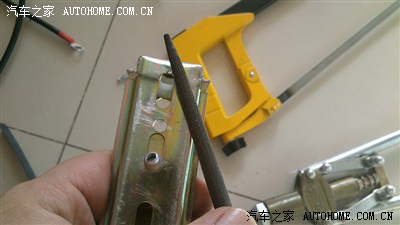

    下面就是打眼固定了,固定用的是拉铆钉,简单施工快强度也不错。毛边修理磨平神器--小钢锉。见
下图
固定架完成,中途更换了拉铆钉的方向,有从里向外改为从外向里拉铆,美观效果显而易见,见下图
还是神器--小钢锉,膛平了毛边,错开了孔洞,导轨上的两个8mm孔洞及汇流排两端的6改8mm固定孔洞全是出自神器之手,嘿嘿嘿
 锯掉下图黑线右侧的导轨,因为有两个8mm内六方螺栓固定就足以了
神器小钢锉再次登场,且不负众望
下面是最终完成的效果图
安装完导线的效果如上图,由上至下依次为:
                                                    1.连接线                          0.4m
                                                    2.交流发电机                  1.5m
                          3.机舱隔板           1.3m
                          4.分电器、喷油嘴     1.1m
                          5.启动机             0.5m
                          6.左侧大灯           0.5m
                          7.缸盖               1.3m
                          8.右侧大灯           1.4m
                          9.连接线             0.5m

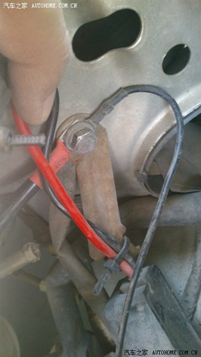

第一、交流发电机(1.5m),卸下原搭铁线,将自制地线与之重叠安装,紧固即可。此位置不容易安装施工,请大家注意,最好戴上手套施工,空间有限,天气寒冷,注意保护双手。
第二、机舱隔板(1.3m),需要一个M7-20螺栓,顺便将原防盗器喇叭移位,如下图红色箭线指示
上图为局部详细照片,防盗器喇叭搭铁与自制地线重叠安装,延长防盗器喇叭正极红色线路,紧固。
