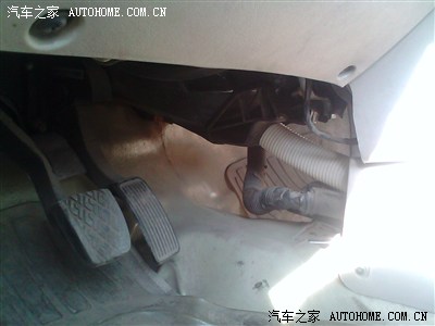

手机拍的。暖风机左半边开孔直径32mm。螺纹管的细处正好是32mm,所以说暖风机和软管连接的挺紧的,不用打胶了。
特写图

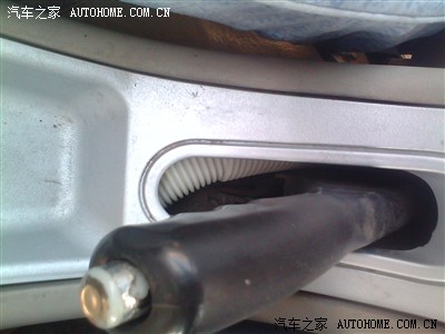

     把螺纹软管放在手刹左边,再套一节剪下来多余的,以防时间久了被手刹磨破。

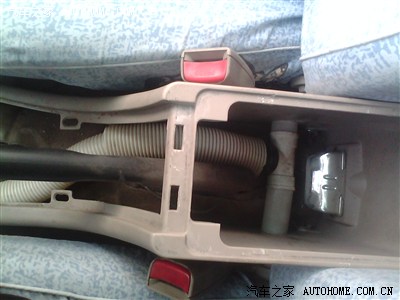

   后面和三通连接,用胶带缠好。PVC三通和朔料管直径都是32mm的连接都挺紧,不用抹胶。
    剪一长一短两截朔料管长的7cm短的3.5cm接在三通左右。  中央通道得全拆下来开孔32mm左右各一个。

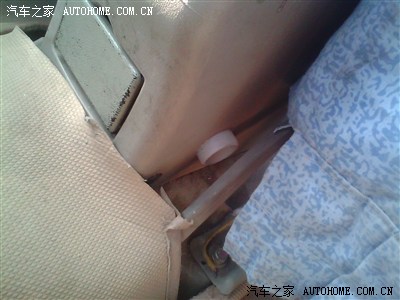

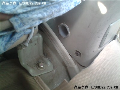

   左右出风口
 空间所限,暖风机开孔要用小点的电钻,开在左半面。可能还的拆一下车的电脑。我的图是后补的不是边改边拍的。中央通道得全部拆下来才可以操作改装。
