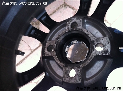

解释下中心孔, 就是轮子中间那个眼;由于换轮毂后,轮子中心的眼,就是中心孔比以前的大了,所以为了使轮子的几何中心正好落在轴头的中心上,需要买个中心圈来填充。

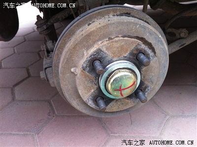

买的轮毂是中心孔是67.1的,就是下图这个中心的眼的尺寸。
从网上查和手动拿卡尺测量我们原装的轮毂的中心孔是57.1的。
接照此尺寸买了4个中心圈后,买来才发现,原来轴头的尺寸却是55.9或是56.0的。竟然和原轮毂的中心圈不一样大,失望至极。
什么意思,就是说天生我的轮毂就和轴头不是同心的。中心孔的大小,不是等于轴头的大小,而是大于。

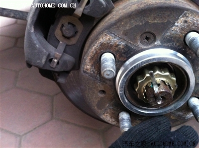

下面的图,中心圈直径57.1,相当于原装轮毂的尺寸,挂上后,下面有缝隙,导致轮毂这个状态的几何中心在轴头之下。下图是挂上的结果。
用手向上一托,上面就有缝隙了,缝隙的最大外。1.1MM,不要小看这1.1MM,就这1.1MM,使你40的时候,车像船一样颠。![]()

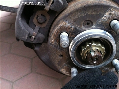

无奈,最后重新定制了,大小为55.9/67.1的中心圈。55.9是轴头的尺寸,67.1是买的轮毂的中心圈的尺寸。这样基本上达到了没有间隙。但还没有其它车严丝合缝的效果。中心圈外圈用67.1,好像小了一些。或许我们可以订做67.12的,这个要依买的轮毂的中心孔尺寸定做。
效果如下:

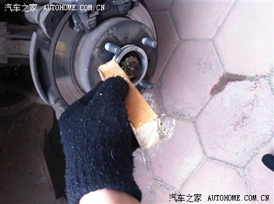

这个圈正好有点小,需要用工具敲进去,当然也保证了肯定是同心的。
