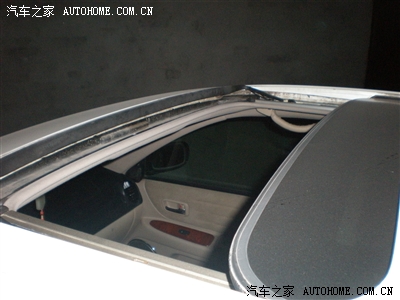

1、 天窗排水孔
凌志200,这个天窗已经非常脏了,就是抹布擦一下的事,这只能靠自己了,洗车工不会给你擦这里的

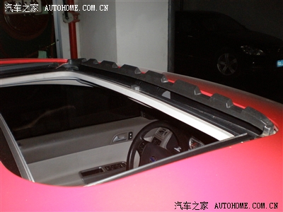

       我说再高档的车,也做不到天窗密封不漏水,大家肯定不相信吧,那我换一句话说,就是所有的天窗都漏水,那为什么我们在车里感觉不到漏水呢,这要从原理说起了,天窗的下面四周都有排水槽,正前方左右各有一个排水孔,顺着两个A柱排到车外,要是排水孔不畅或堵死会怎么样,能从头顶滴下来的你要偷着乐了(因为你能及时发现天窗漏水),而大多数车都不会从头顶漏下来,而是从AB柱内往车底板流,水流的不多时地毯里面永远是湿的,而脚踩的外面因为你铺的地胶或垫子你又发现不了,地毯里面发霉发臭,腐蚀车身,这种情况是最糟糕的,因为您根本发现不了。
这个就是我说的那个沃尔沃,干净多了吧,可惜晚了
我就碰见朋友的沃尔沃,才跑了5万多公里,雨下的大时,水都从地毯里面渗漏出来了,脚下全是水,问我是怎么回事?还不知道是天窗漏水,最终是拆掉所有座椅和地面装饰晾晒了好几天,才干透,但伴随自己的异味是终身的,车身加速生锈是必须的。朋友说早就发现地毯有水了,想着是从车底外哪进来的,唉,让我说什么好呢?
预防其实非常简单,至少每年打开天窗,用抹布擦掉排水槽里灰尘堆积成的淤泥。很简单的小事,造成严重的不可逆转的后果,孰轻孰重?车友可自己检查一下,可别堵死了还不知道,动手能力强的可用矿泉水瓶往排水槽里倒水,看排水流畅不,是不是一下就流走了,不流畅想办法疏通,不行到修理厂用高压气枪吹通。

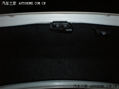

后尾箱也有,不容易堵住,也看看没错,但两厢车要多注意
 打开引擎盖和后尾箱,观察雨水排水的路线,如不知道水会往哪流,可用水泼在前后风挡玻璃上,观察排水路线,清理受阻的地方,淤泥树叶等,要让水没有任何阻挡的排掉,发动机舱内也有排水孔,找到他们自己清理一下,没有人会管这的,举例:一款神车,不知道怎么设计的,电瓶下的排水孔经常堵死,电瓶在足足一盆水里泡着,我一点没夸张,是一盆水里泡着,车体不提前加速锈蚀才怪,
