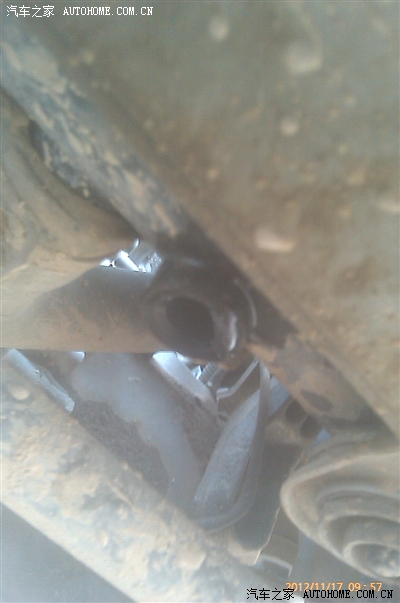

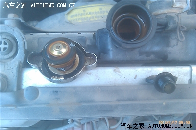

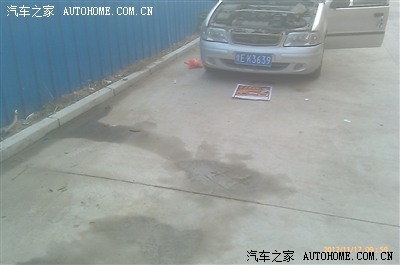

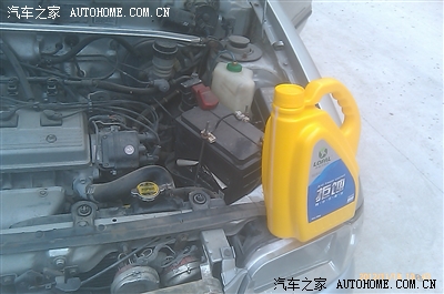

原车主水箱里装的是纯净水,换防冻液就没有清洗水箱,先将水箱底部放水口拧开,然后将加水口拧开,这样水箱里的水可以放干净。
然后打着车一两分钟,将机器里面的水全部排出来。

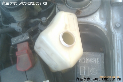

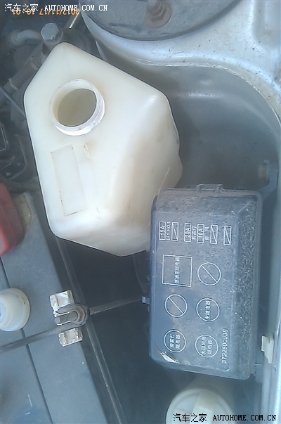

副水箱里面很多沉淀杂质,卸下来清洗了一下
清洗后的效果。

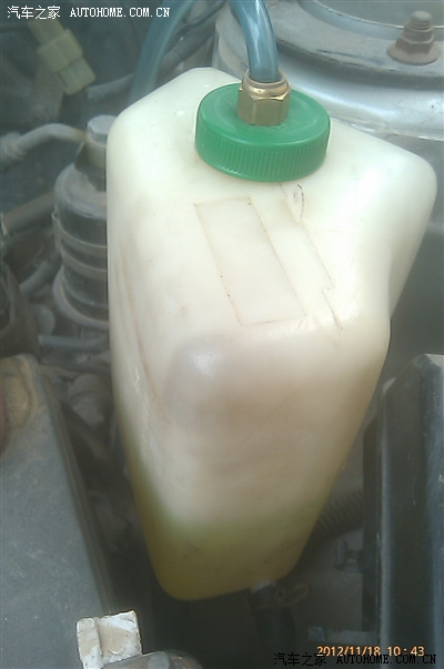

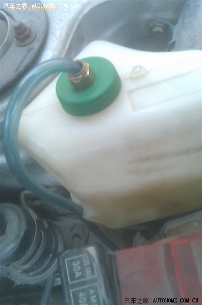

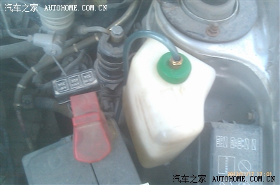

原来副水箱的就没有盖子了,原车主用了个一般油壶塞,我就自己加工了一个,哈哈看效果吧
