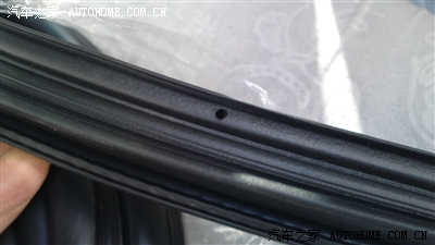

大家都说换捷达的密封条效果不错,比什么大D、小D、小P管用,X宝上20一根,四个车门4根,包邮不到100。包装上没用什么大众的标,不过看东西做工不错,像店家说的:正品。里面带金属成分,而且还开了眼,不错!

看到那个孔了没有:
