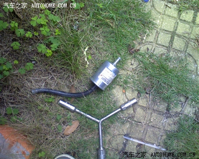

天气暖和点了,手痒了,换点小东西,换好怠速运行了几分钟就熄火了,昨天才得各车友帮助找到原因,汽滤不合格啊,泵不上油,搞得我以为油泵坏了

3.汽油滤清器,这个东西不合格啊弄得我郁闷几天,求助各车友才解决问题,看见暖风小水箱的1个接头了吧,上次拆中控台时把它换了,原车是铜的,还很厚,新的是铝的,薄,当时不懂啊,应该测下铜的漏不漏才买新的换,浪费啊

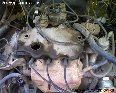

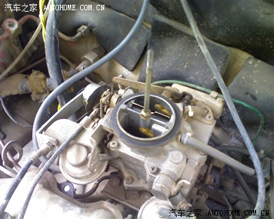

4..拆开空滤看化油器

6.拆下的汽滤和有许多裂缝的油管

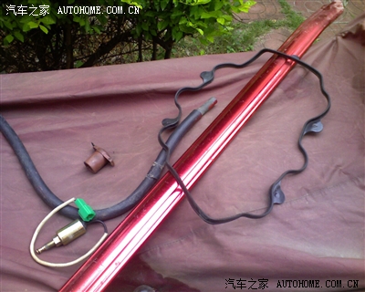

7.上顶吧、缸盖密封圈、旧的分火头、副水箱的水管、新的怠速电磁阀
8.分火头磨损的很厉害,凹下去好多了

13.好黑,估计要拆下来清洁才行,现在不管了,开到换新车吧,不想费钱大修。可以看到有3处渗漏的地方
14.盖更加黑啊,用纸檫了下,难,不管了

16.拆下的旧密封圈,一挑就断了几节了
