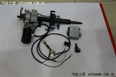

      哈哈!今天订货了卖家明天发货,无损安装,只需要接发动机转速线和车速线,剩余的线插在点火开关就OK。安装电子助力的原因如下:前段时间方向异响,后来我发现用力上下晃动方向盘就响,如是我断定是方向管柱的问题,我便把管柱拆卸后实验,一头顶地用力摁就出现嘎嘣声,然后又装上了,断定了问题所在,发现拆装转向管柱比较简单,如果安装电子助力的话,自己就能安装,并且能够省工时费,自己安装接线及紧固螺丝心里还有底,于是就爱萌发了安装电子助力的念头。上网搜了相关资料,发现康师傅的比较详细,并且我的转速线和车速线和康师傅都是完全一样,我的车是2010年的,夏利的线路比较复杂生产年月不同线路颜色不同,咨询康师傅后得到了康师傅的大力支持与帮助,再次对康师傅表示万分感谢,致以崇高的敬意
       上网查看了很多资料,车友都反映很好,有的甚至说知道晚了,早知道就早安装了,后悔安装的晚了。不过接近2000大元确实心疼啊,但是是为了开车舒适有驾驶的乐趣,(我身高1.83米,体重206斤,单手打向也没问题,车速超过20实际方向很轻,但是倒车移库,尤其在市里闹区就显得比较吃力,)省吃俭用狠狠心咬咬牙还是决定装个,目的就是为了省力的同时,有驾驶乐趣,单手打方向能够潇洒一点,装了后绝对能够感觉车升了个档次,能够打消换车的念头(呵呵就是瞎想罢了根本没钱换),好好对待丽丽开他个三五年。安装后我会做个详细的作业供要安装的车友参考的,敬请要安装电子助力的车友关注哦。电子助力图片如下:不算做广告吧
