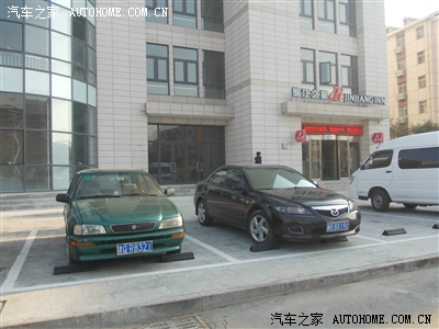

声明一点,这位车友急脾气,比我还急,大半夜1点给我打电话,转天就开过来了

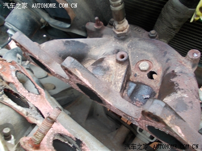

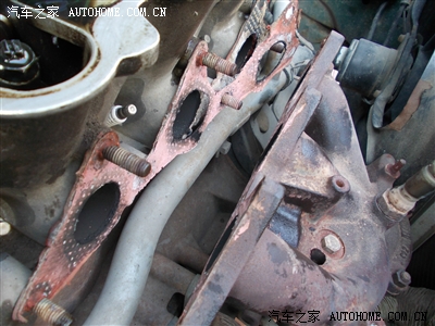

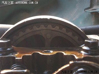

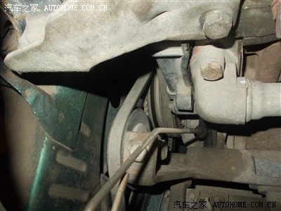

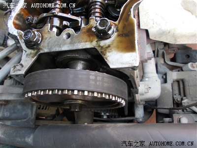

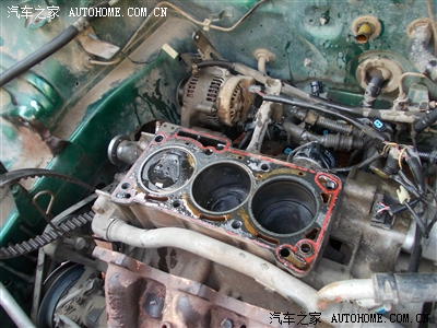

原因找到,

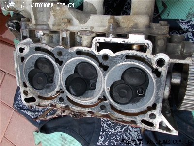

前几天保养 更换正时皮带失误,正时错牙

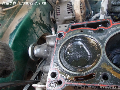

 3个缸气门全部不严,气门口灼伤
2-3缸活塞和活塞环磨损严重 ,已经烧机油了
明天继续,不改装只大修
不镶套直接加至378
高速出口接车友
接风洗尘

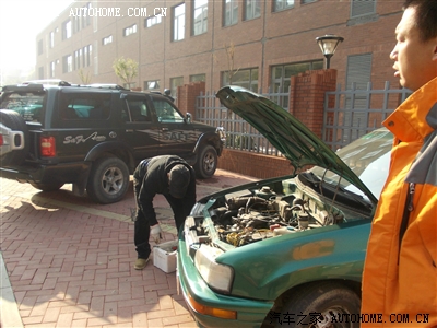

今天早晨接,直奔二姑***

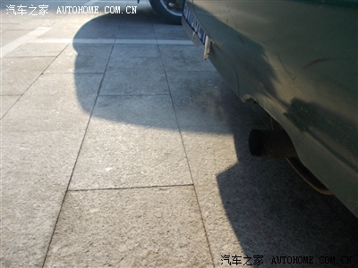

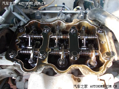

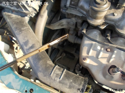

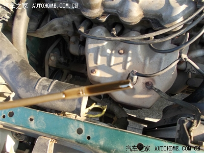

机油碳化了,黑黑的,刚换完的机油啊,不是好兆

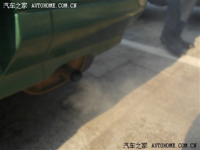

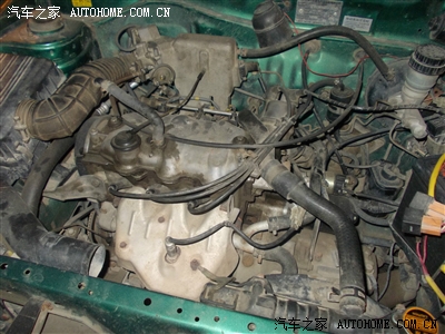

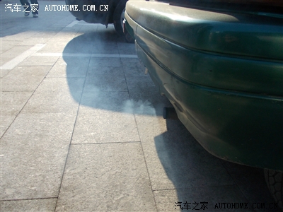

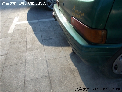

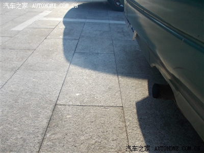

启动,蓝烟滚滚
停车完毕,吃早餐

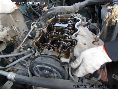

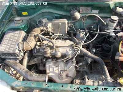

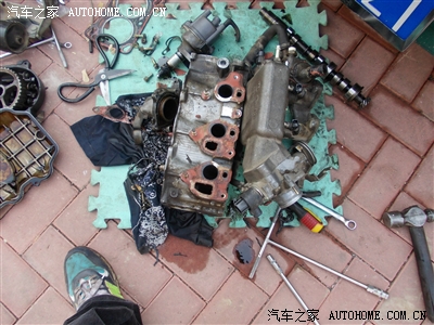

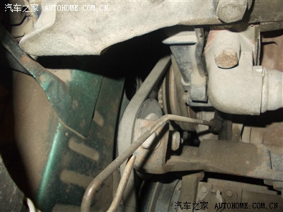

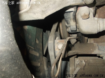

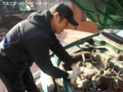

开始折腾

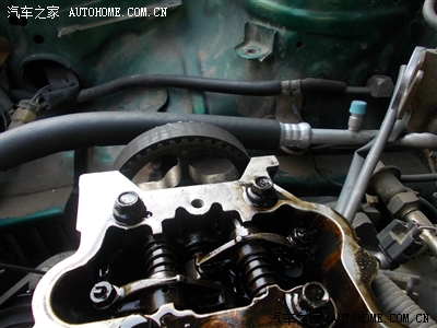

发现问题

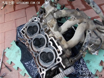

气门检查,全部完蛋
看看这积碳

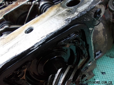

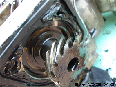

不该抹胶的地方,抹胶太多了,堵了油道

缸盖已经开始处理 .....
