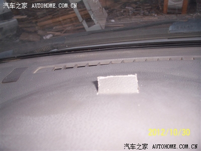

电子狗放仪表台上不方便,打算集成到仪表盘里去,有弄过的吗
这个是不是不允许用的?补JC捉个现形会不会被罚?所以有集成到仪有台里去的打算。还有某些专家说这种车载形电子狗容易坏的原因与散热不好也有关系,由于体积小做工紧凑,所以不利于散热,所以打算,把芯脏移装到仪表台里去,小狗外壳留给小孩子当玩具。
移到仪表台里后,补装辅助长寿命散热风扇。

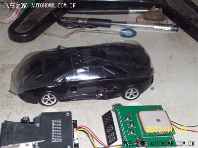

今天折腾完毕,随便上几张图,分享一下动手的乐趣

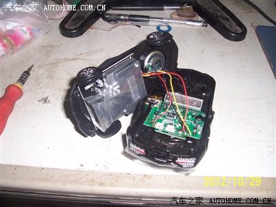

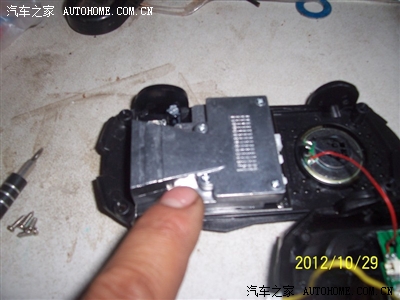

开拆

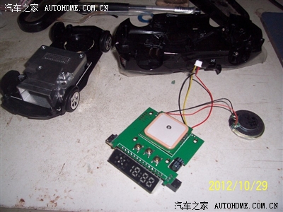

内部

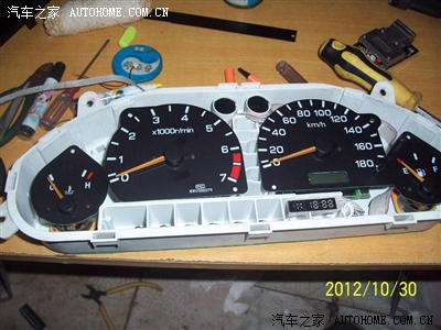

需用自制一个小丁字,否则不好拧螺丝

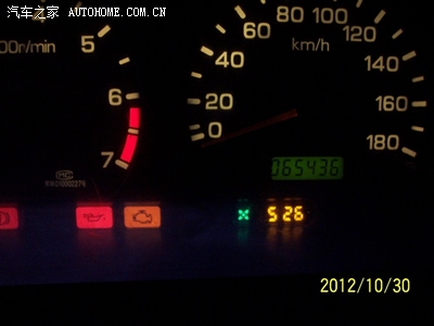

屏幕计划放到这里
焊接排线完毕
屏幕固定好了

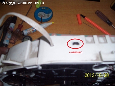

仪表壳子上那个黑色的小孔是USB接口,用来给狗升级用的,装好后,用延长线引出来就行了
这是引出来的USB接口,到时,可以插到笔记本上升级

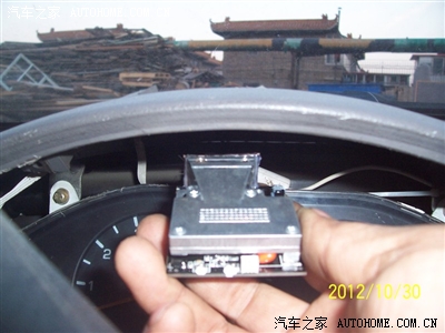

从上边的图。可以看到引出的USB连接线,及雷达波接收器的开孔

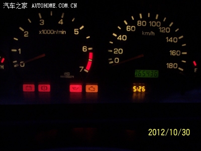

安装完之后,已经跑了100多公里了,期间经验证,不影响信号接收的,没有问题。
