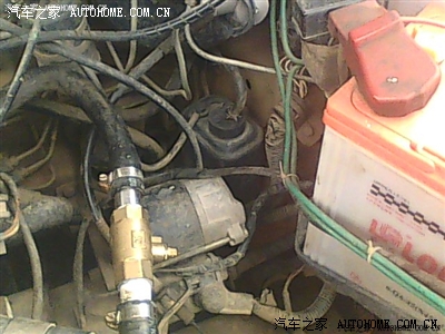

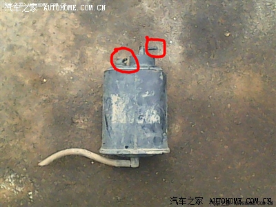

        今年8月买的2手02年7101A ,开窗老闻到汽油味,加完汽油后尤其厉害。前几天忘了看了谁的拆解碳管的帖,自己看图研究了下,发现了碳罐失效的原因,于是立刻验证!除锈灵一支,对碳罐的两个口喷,突然嘶嘶的几声碳罐内德气体喷回流出来,(原来失效因为汽油渣把碳罐的单向阀弹簧粘死了),现在油箱加满也没味了。大家可以试下,又省了几十元,哈哈!!!!!!!
图是借用小明仔帖的,谢谢!
