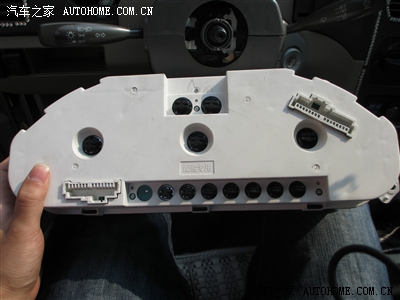

今天终把我的双光透镜改好了,仪表灯早就改好了就是没有上作业等透镜弄好了之后一块在发。我的仪表灯跟康师傅的一模一样所以改起来很方便。 因为双光透镜改的太麻烦再加上我自己一个人,就没来得及照。只有几张改好的跟灯光的图图。

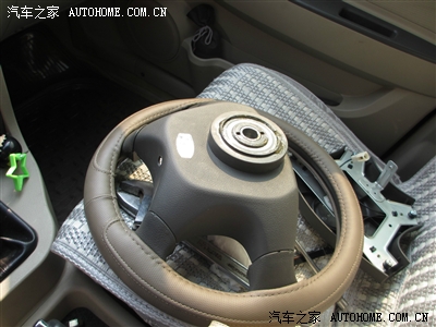

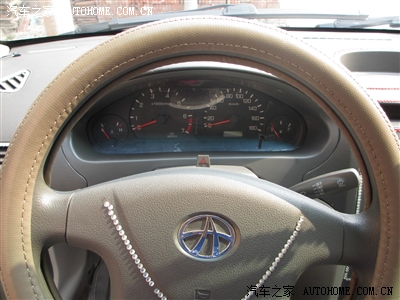

1方向盘拆下来
2把这两个螺卸下来

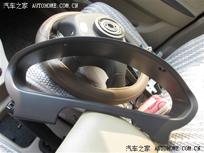

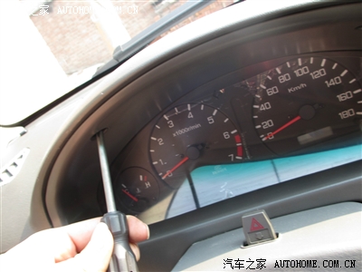

3仪表罩要使点劲
4用套头把这四个螺丝拿下

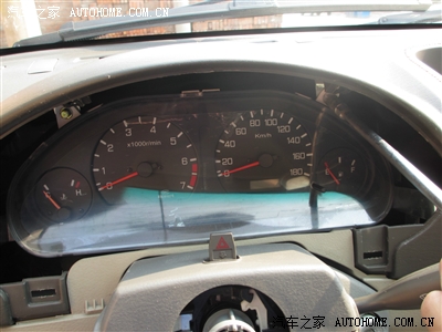

5仪表拿出来了,跟康师傅的一样,呵呵

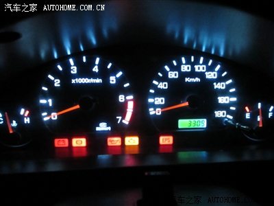

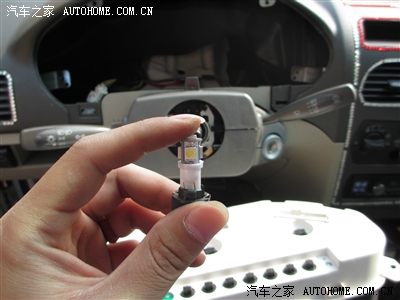

6.T10白色 5头的。我直接买的仪表灯的底座 ,省事啊 直接插上
7装完之后再把其他的复原就好了

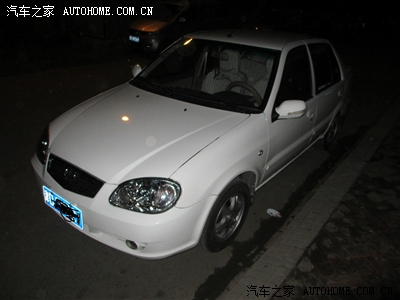

8终于等到晚上,看看效果 不错吧

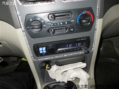

下面开始就是我的双光透镜的效果图还有有我的阿尔派机头和一些小小的改装
阿尔派  加上我的漫步者无损改装喇叭,效果杠杠的

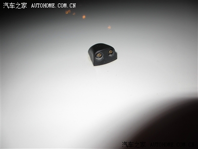

双头的哦

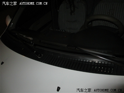

双21寸雨刷

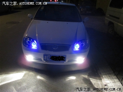

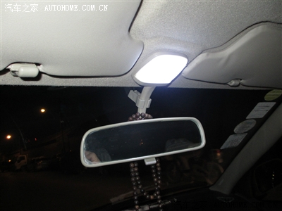

蓝色小灯。有点意思

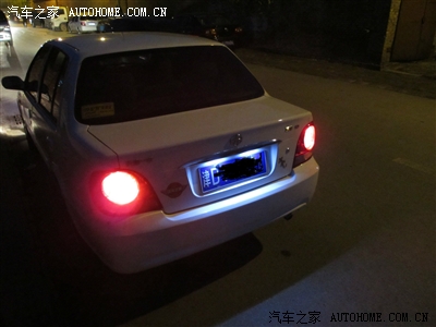

LED牌照灯

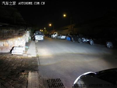

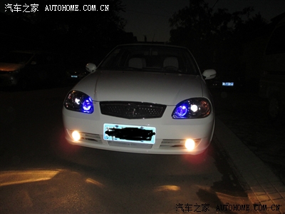

这是双光透镜,近光

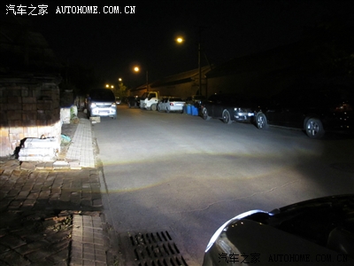

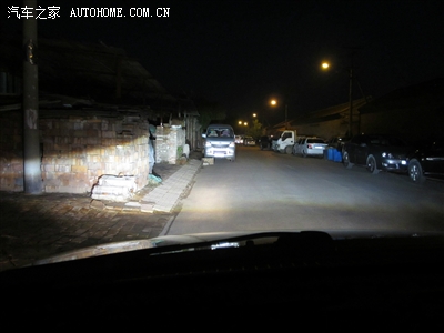

远光,前面的面包车当参照物吧 呵呵

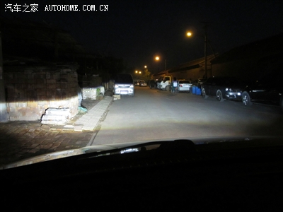

室外近光

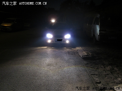

远光

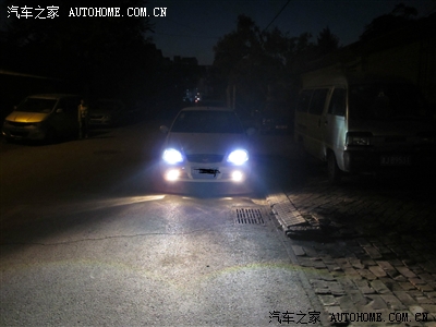

来张前面的
