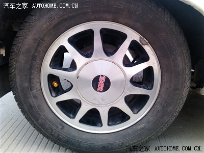

换了A32总泵之后,一踩刹车总感觉车头下冲 屁股上翘,
上周换轮胎之前用旧轮胎试了下时速60急刹车,
一阵臭胶味之后回头一看地下只有2道黑嘛嘛的痕迹,
更确认了后轮刹车确实不给力,今天立马亲自动手去除心病。。。

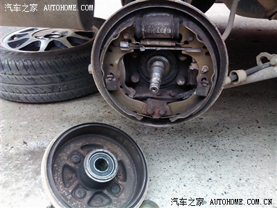

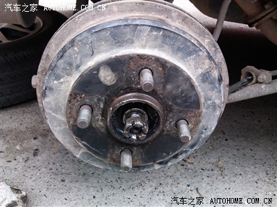

卸掉轮胎

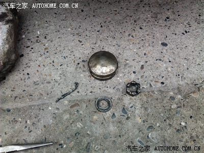

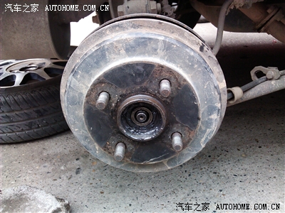

卸掉防尘盖和刹车毂固定螺丝/垫片/插销
拔出刹车毂

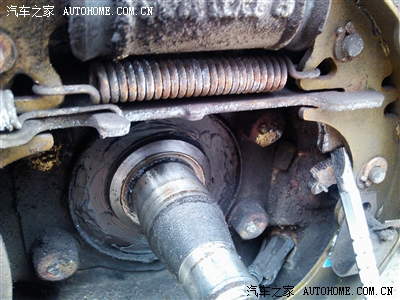

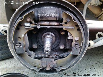

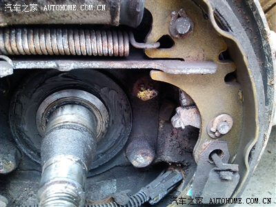

请注意图片中间偏右一点的那2块小铁片,现在是上短下长,等下就是调这地方

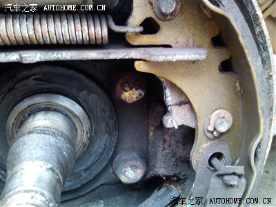

下面那块用手摁下去,然后一字螺丝刀卡住上面那齿用力往右扳
咔嗒一声,搞掂,我想应该它们原来是上下对齐的,可能是换刹车片的时候工人为了方便上制动蹄片,把这玩意调向里收缩,导致踩刹车的时候刹车片向外张得不够大才会没有刹车,所以建议换过刹车片又感觉刹车不给力的车友有空检查下这地方,小工的偷工减料会害惨你的。

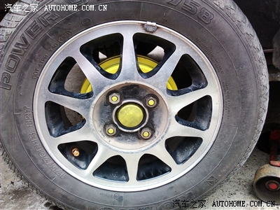

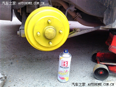

怎么卸就怎么装回去,顺便用之前买没用到的黄色自喷漆给那锈迹斑斑的刹车毂美容一下,另一边也同样处理。
