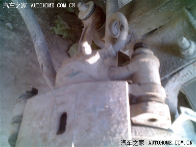

卸下前轮,露出前刹
有些松动,胶套老了

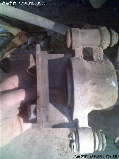

卸下刹车片,看看究竟
不看不知道,一看吓一跳,里面的刹车片弹簧片掉了,回不去了引起刹车片上下晃动发出的异响,解决它。
里面的刹车片
纠正位置小心放进去,一手干活,无法拍照,,,正常是这样滴。

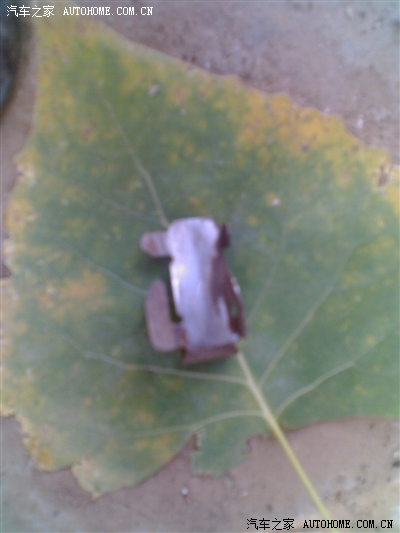

卡在刹车片上
这个不知从何掉出,迷惑?
什么东东
一点也不松动了
