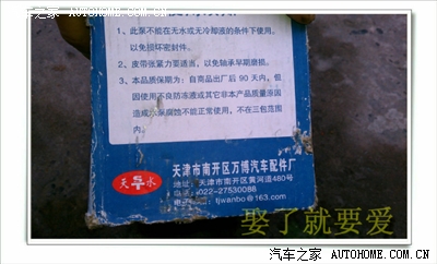

赶紧给师傅电话告知,师傅说是水泵坏了。网购是不可能的了,叫师傅看能不能买到?十多分钟后回话说有这个,95元,再晕!网上最贵的易宏都才75元,工时费50元,外修加20元,一共165元。嘎嘎,认了,要过节了小丽怎能睡大觉呢?!
    这个就是水泵,这个牌子和厂家万能的淘宝都没有搜到,难道是保密的军工??天津坛友知道不?

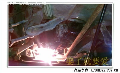

今天一早到修理厂,呵呵,师傅过节都还没有起床呢,徒弟在,直接把车开到举重臂下,开叫。师傅倒是勤快,一唤立马起床,开工,机仓内几下就把螺丝卸掉,举起来,哇,小丽露底啦

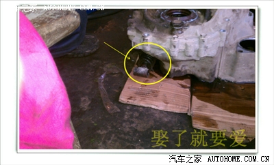

排挡杆和齿轮箱连接漏油处

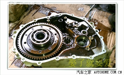

卸下来的齿轮箱
圈内要换的油封就在那里

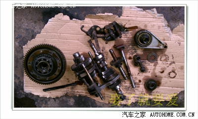

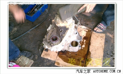

这个阵仗,有点后悔换油封了,基本是把齿轮箱全部拆开,本来师傅说这个油封漏油不凶,不碍事的.....

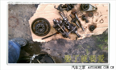

拆下的零件
好多油泥啊,叫师傅可不可以清洗下,说行,要我买25元的汽油来,没问题我赶快买回,实际就用了不到一半,剩下的师傅给我黑了,不好意思说..........清洗前后对比
坏了的油封终于露出庐山真面目

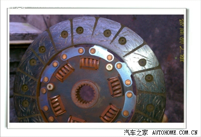

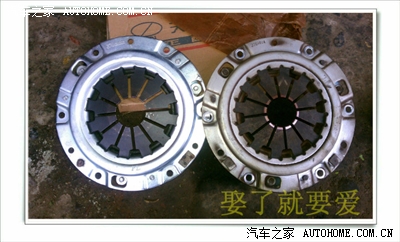

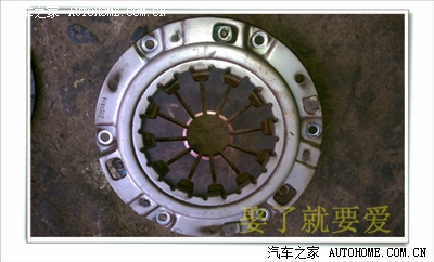

跑了差不多9万公里的离合片,原车普伦的,磨损严重,照片上看还有格子,手摸基本是光滑的了
近点看
压盘也是普伦的,那个圆圈就是磨损的偶
新旧对比更直观,哪个新哪个旧自己找........

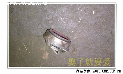

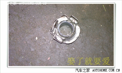

离合器分离轴承,况了

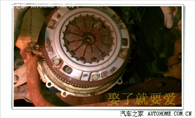

新离合器安装到位,即将封盖

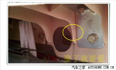

车尾箱右后门留有尾箱灯安装口
圆孔边两块轮边碍事,导致灯座不能安放,美工刀割掉

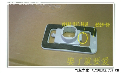

灯座背面,图片上有文字

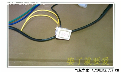

开关的安装。由于没有买门碰开关,就只好另想办法了。加装一个手动开关,开关是家里废弃的台灯开关,拆下来废物利用,呵呵
原本想在后箱喇叭盖板上打个洞安装,没想到这开关大小和盖板上安全带出口试了下大小刚好合适,呵呵,省了不少事。
拆开箱内左后灯保护盖,找到两根开关线接头,先试下是那根,开关进出线一根接开关线,一根搭铁,开关打开,灯亮就是后备箱开关箱,反之是左后门的开关线,呵呵,这些都是在坛子里学的哈。
喇叭盖下面螺丝固定处搭铁
找到开关线后,破线,连接,胶布缠好。
安装固定好开关,隐蔽,漂亮,我都佩服我自己,哈哈。

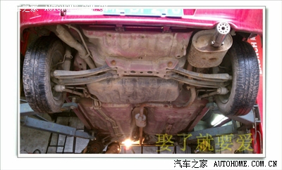

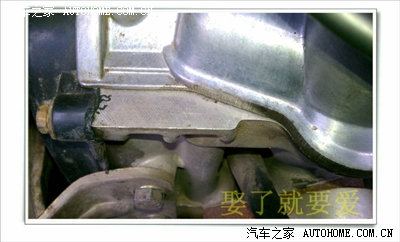

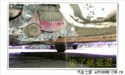

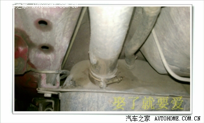

后续:今天修理将车抬起时,仔细观察了底盘和部件,又新发现两个问题,上图
油箱进油管连接油箱处,油管老化,裂纹不少,上部加油口处由于有泥水掩盖情况不明。怪不得前几天加满油时油味很大,估计有渗出,这个必须尽快换掉。
下图管和油箱连接处是不是油渍?

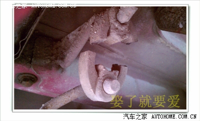

哐哐哐的声音来自这里,断了,大家猜猜看是什么?
是的,排气管尾部橡胶吊耳,先用铁丝缠上,淘宝搜了下好像没有这个东东,大家有没有好的解决办法或者那个店里有呢?
